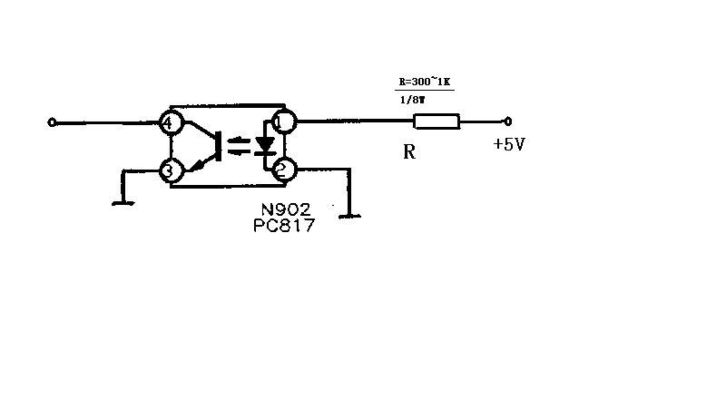

求助,5V信号电压如何变成24V电压

毫瓦级,500欧就可以& r. ?* X8 I" Z! U- R
这样的电路网上很多,你找一下,光耦也只有几毛钱9 a& |% `2 E; D/ R& \

呵呵……不好意思,完全是个外行。
- C+ ~8 x) ^! V8 U0 S! q              那这个电阻有什么要求吗,比如阻值或者功率什么的   谢谢

tianqilq 发表于 2012-4-19 20:29 # m6 o: r6 d; s/ Y, V
再麻烦一下:1,2脚接电阻有什么用吗?需要多大的呢  谢谢
) D0 Z, Z0 Y% ^5 {- z7 o( e1,2脚接电阻应该是为了限流,防止电流过大,烧坏光耦里的发光二级管。
发表于 2012-4-25 20:13:00 | 显示全部楼层
给你个图作参考
