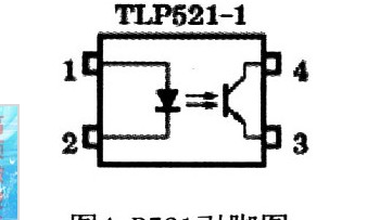

这种电路很多,单片机里全是这样的电路,用5v驱动光偶,光偶的一端直接接24V驱动继电器
发表于 2012-4-19 20:09:10 | 显示全部楼层
外置DC24电源,用数显表驱动开关管电路来控制DC24
发表于 2012-4-19 20:14:14 | 显示全部楼层
12脚过电阻接5V,34脚一端接电源,一端接继电器

你好,请问这个本身是不是类似于一个继电器,5V电压去触发这个“继电器”然后它的触点来控制24V电源的通断。 谢谢!
- z9 T( X9 P/ j" V" g
发表于 2012-4-19 20:28:08 | 显示全部楼层
可以这样理解,不过是没有触点,相互隔离对你的信号没有干扰

6 M0 ]9 o6 ^; R再麻烦一下:1,2脚接电阻有什么用吗?需要多大的呢  谢谢
发表于 2012-4-19 20:30:14 | 显示全部楼层
所有用程序还是信号 去驱动硬件的都是用这样的方法
