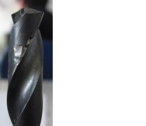

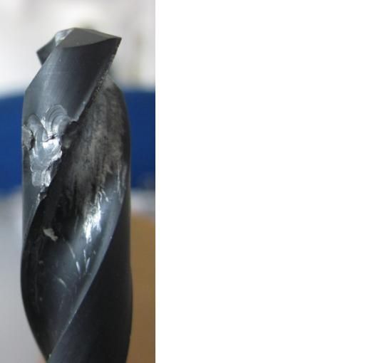

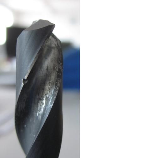

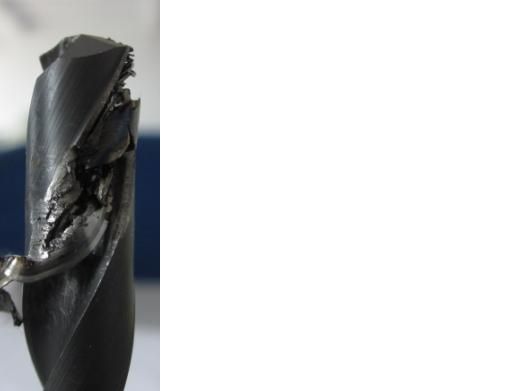

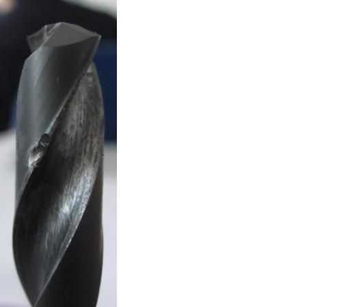

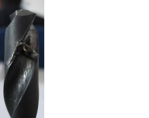

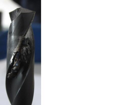

       近些日,一加工中心钻头老折,有一些没折,但在副切削刃上某处老损坏,估计折的钻头就是副切削刃损坏更严重的。经细心观察,发现每只钻头的副切削刃的损坏部位非常相似,甚至可以说是高度一致(损坏部位都是在距离主刃边缘约一倍直径的地方)。我觉得其中一定是有什么道理,这个道理很可能对解决钻头异常折断和损坏的问题有极大的作用。 从一些还带有切屑的钻头上看,该现象和钻头排屑可能有极大的关系。2 r0 Z9 E& s2 d, F# @
       求大神指点,该现象(每只钻头的副切削刃的损坏部位非常相似)的原因是什么?: q, I1 W6 h4 b5 W% V
很明显挤屑。。。。  发表于 2013-7-26 15:58

楼主你太厉害了 ,不冷却。
 楼主| 发表于 2012-4-12 21:40:22 | 显示全部楼层

冷却,钻孔还有不冷却的?
这是 哪家的钻头, 蹦齿原因不详, 看涂层 怎么该觉像是不牢固,像脱落的感觉呢?一块 一块的, 不像是磨损的感觉,请高手解答,  发表于 2012-7-21 12:06
发表于 2012-4-12 21:42:57 | 显示全部楼层
你钻什么材料 切削速度?
发表于 2012-4-12 21:45:59 | 显示全部楼层
是在摇臂钻上吗/{:soso_e132:}
发表于 2012-4-12 21:56:56 | 显示全部楼层
应该是你的钻头没磨好,你注意看你的铁削,排削很不正常,这种削很容易挤在钻头的排削槽内,无法顺利排出,也可能跟你的材料也有关系

是不是钻的孔有相关孔啊?

就是你的这个孔和别的孔有交叉。  发表于 2012-4-14 14:25

。。。。应该是斜了,到那个地方斜的多了,就啃钻头了。

楼主被加工件是什么材质的?你的转速进给分别是多少的?从图片上开始排屑有问题,可能跟你选择的钻尖形式有点关联!
