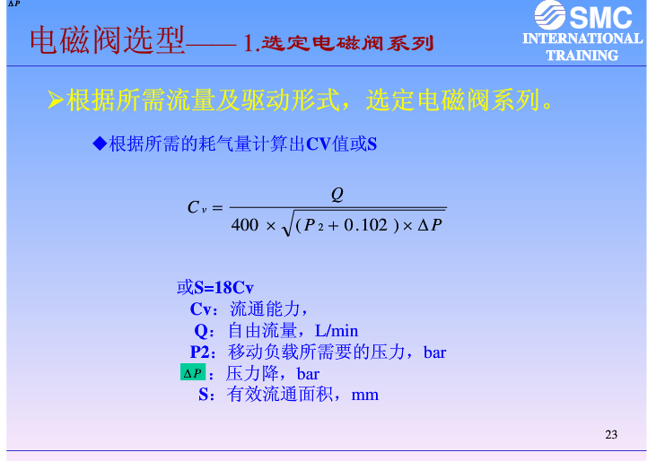

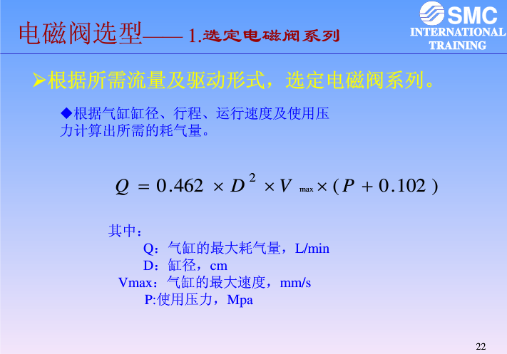

3 W5 V, y# u1 J! I/ `  g根据气缸相关参数确定耗气量,在根据动作频率推算阀门最大流量,综合考虑单次循环时间,阀门通电、断电响应时间,然后选择流量合适的电磁阀。2 D0 @1 M' i4 H8 f' u
同时需要注意阀门同气缸间的管路连接距离、管路尺寸、接头及流量调节阀规格等细节。
. d0 T- D! ~7 i0 u: dAirtac的阀门勉强能用,估计是速度要求不高。2 r- d7 f; I/ ]7 f& e* `
