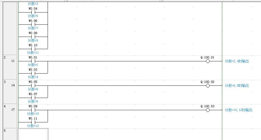

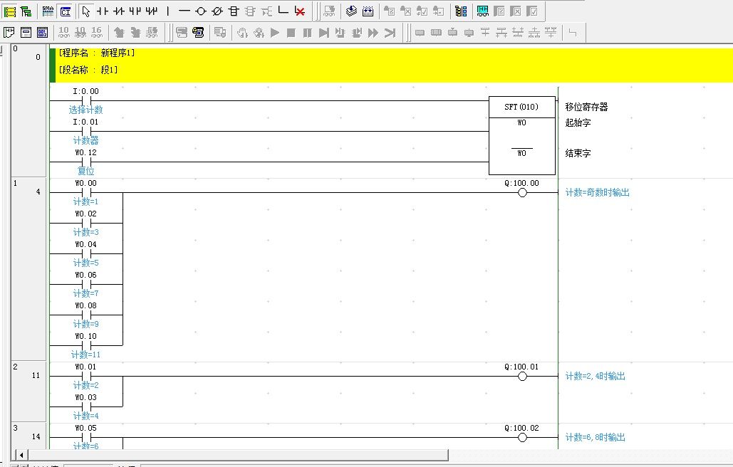

我没用过西门子,在欧姆龙里可用移位指令完成,贴个图参考下,移位指令各品牌的PLC都有,只是用法不同。3 X  w% R! Y9 K) W6 ^
