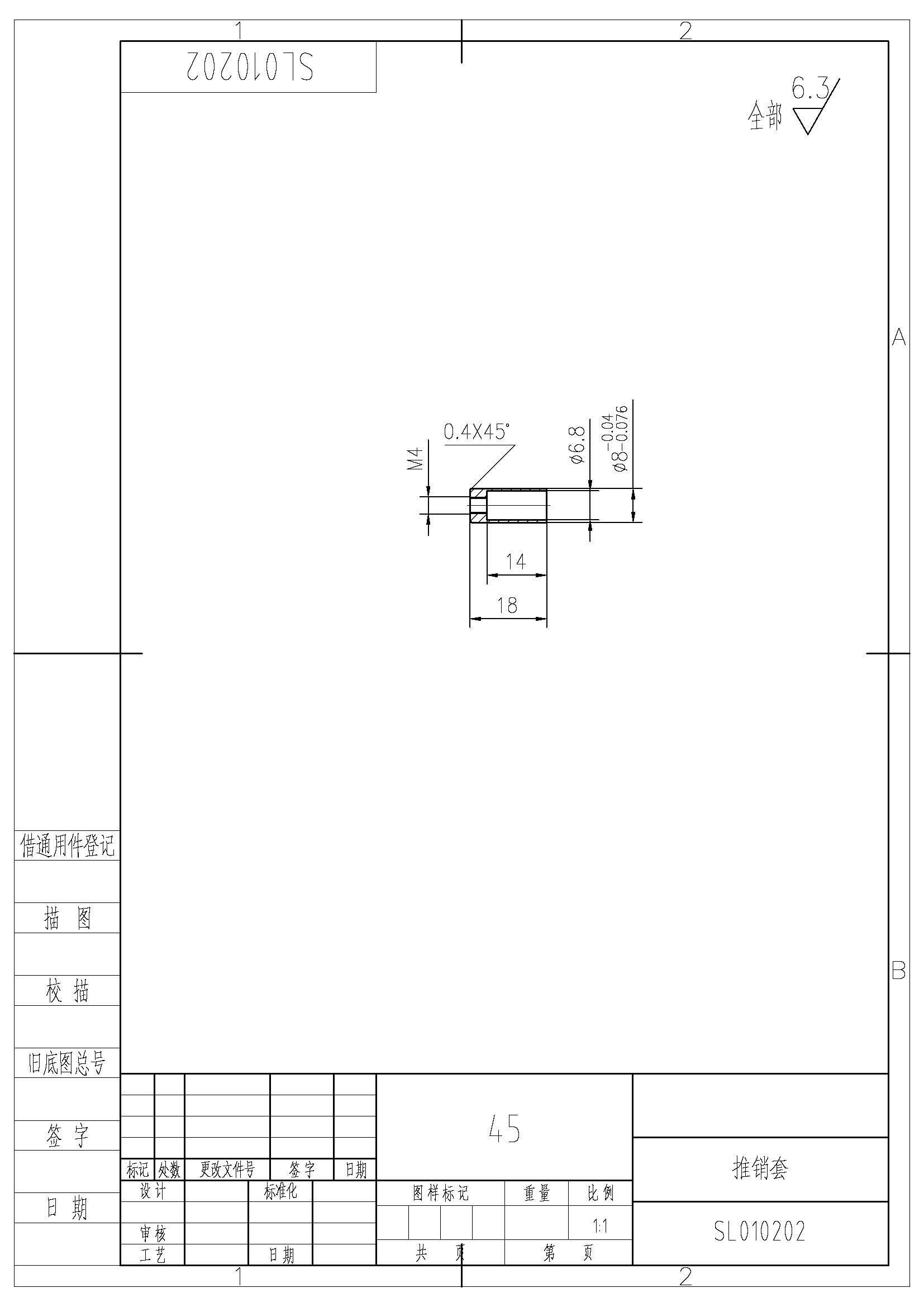

明白了。谢谢!  发表于 2013-1-22 20:05
Q235A的棒材不好买,45的棒材则很普通,车削件选用45钢方便些。不是很重要的零件就不热处理了。  发表于 2013-1-22 17:50
请教:彭老师大量使用45而不是Q235-A作为零件的用意是如何的?另外,所有图纸无技术要求(热处理)的原因是内部加工所以省略了吗?谢谢!  发表于 2013-1-22 13:53

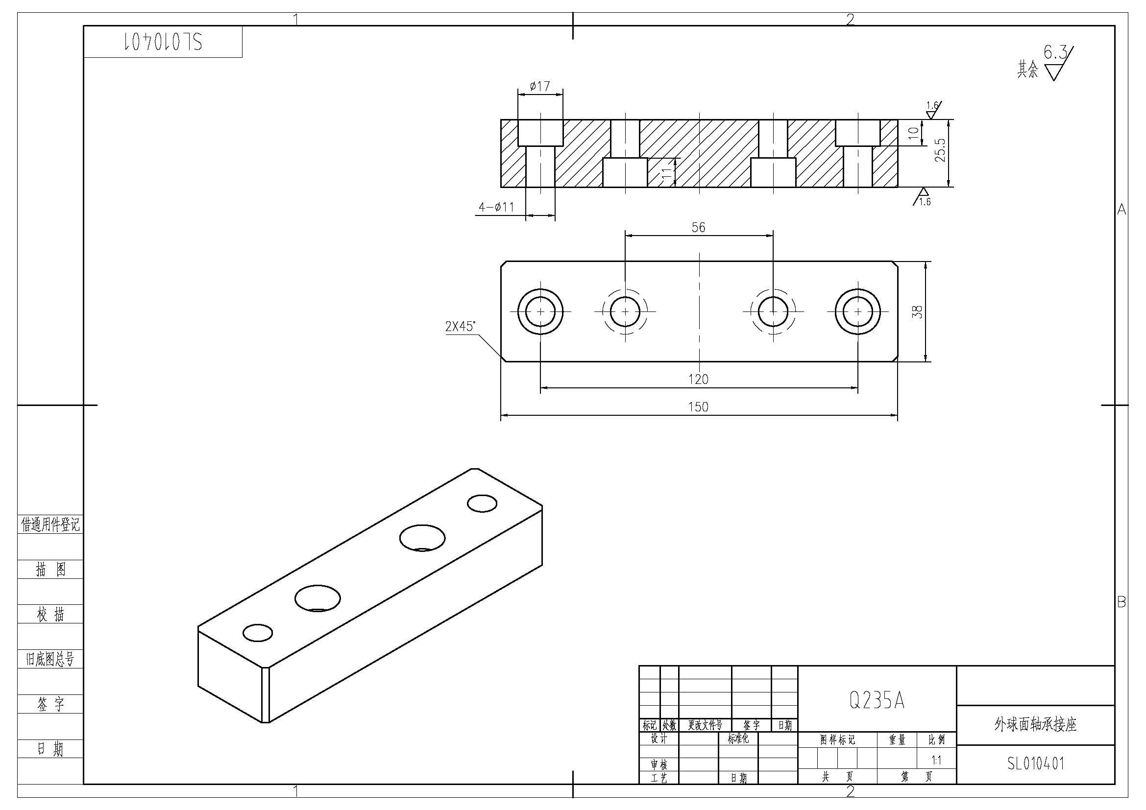

 楼主| 发表于 2012-3-25 10:33:57 | 显示全部楼层
继续
应该是出于成本考虑,焊接而成的吧;  发表于 2013-12-23 17:28
请看清是“平键块”而非“平键”。平键块是市场上容易买到的东西,这里把它当作材料用,可以节省加工费用。  发表于 2013-5-24 05:27
这个底座不是一个整体的吗?是不是把导向板叫平键这个名称而已呢?  发表于 2013-5-23 22:14
底座两侧的导向板为什么是平键呢?  发表于 2013-5-23 22:12
 楼主| 发表于 2012-3-25 10:43:22 | 显示全部楼层
继续
