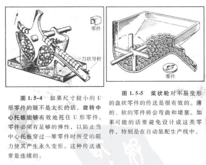

大家看看这种机构能否顺利送料
发表于 2012-3-25 09:41:06 | 显示全部楼层
应该可以,图片是在老美的一本指导书上看到的
引擎的节奏 + 1 谢谢支持
发表于 2012-3-25 10:41:59 | 显示全部楼层
可行 ,但是转动摩擦原料的噪音也是有的,还有转动摩擦影响原料表面质量
引擎的节奏 + 1 谢谢支持,我会考虑旋转轮的材质。

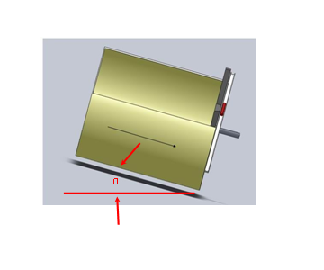

有点疑问请楼主考虑下:
  料斗与水平的角度是多少?(见图片α 角)
会不会出现以下这种情况?
α>0时  料会慢慢往上料杆旋转那边移动(从左到右),最后导致下料不正常?(指一次下好几个料,滑道不能及时导走,料从滑道上跑出来)
α=0时  当料筒料不多时,料无法上来?(左边的料无法移动到右边)
