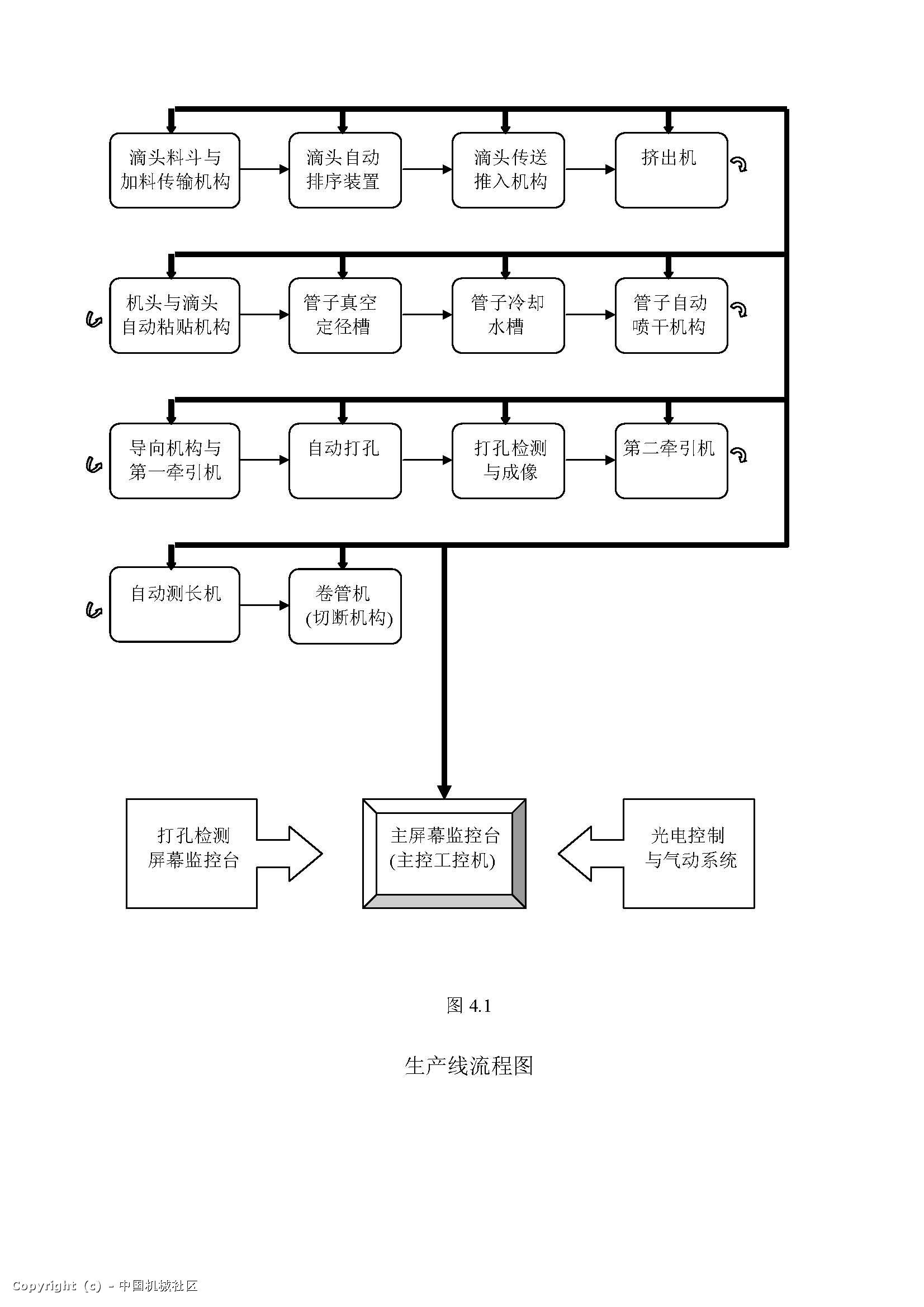

我多年前参与的项目,等待大家指正.
发表于 2007-3-9 15:45:32 | 显示全部楼层
Re: 滴灌系统初探
我多年前参与的项目,不知道和您的设想差距多大.等待大家指正.
$ a* r$ u* ~0 `) |$ U" O0 f
! M* r" T8 I5 z6 V
