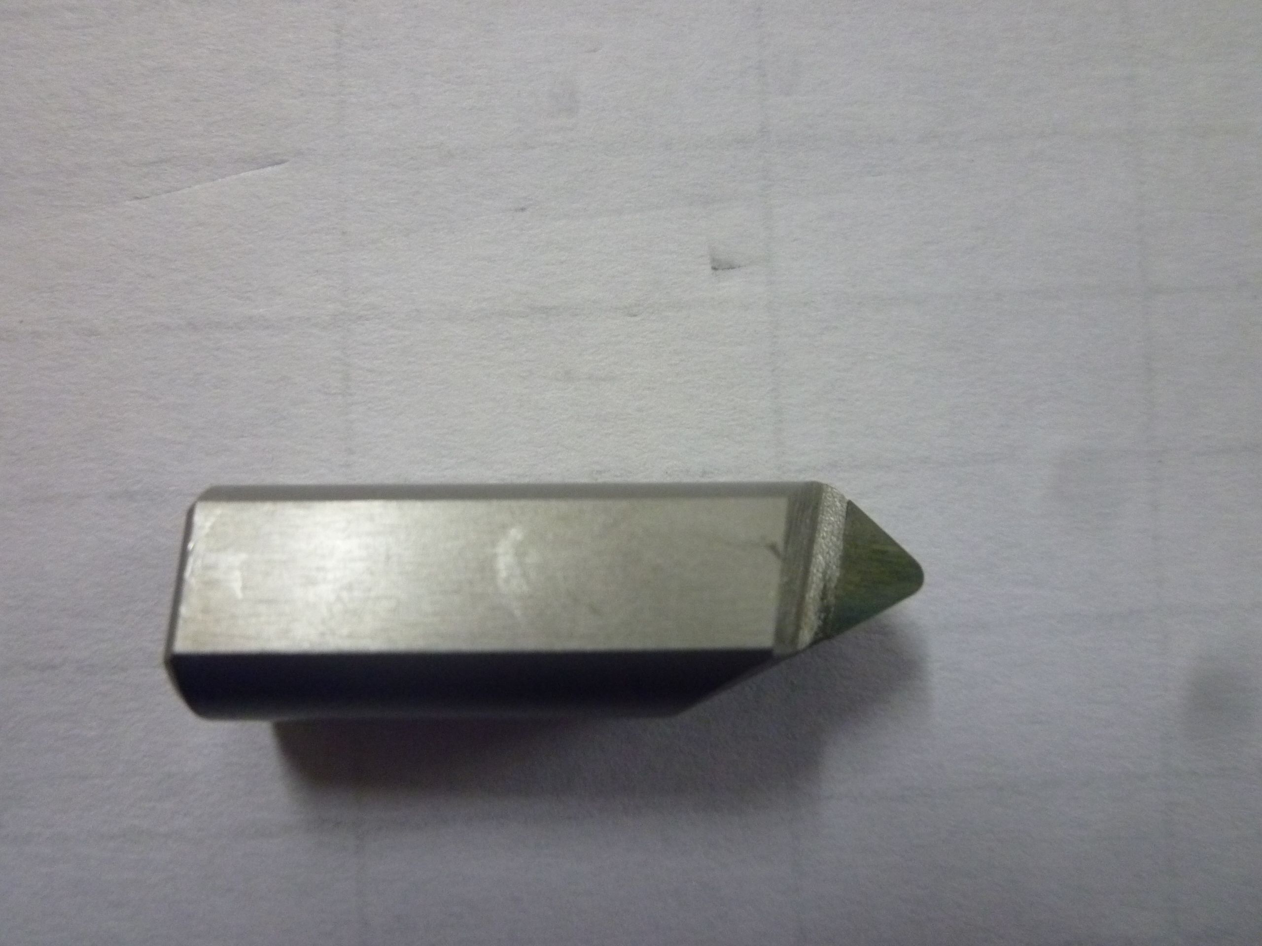

 楼主| 发表于 2012-3-20 11:34:00 | 显示全部楼层
P1160534.JPG # ]$ h$ `. a; i
, o  L$ i6 _8 K6 T
所使用的镗刀!
4 G3 T  h: w' [
游客
  发表于 2012-3-22 10:55
现在的PCD的镗刀到头?这个不知道是不是照片的原因,刀尖圆弧也太大了吧?代修光刃?负前角?PCD的刀就是一个锋利不要带修光,前角要大,否则体现不了特性啊!!  发表于 2012-3-22 10:54
