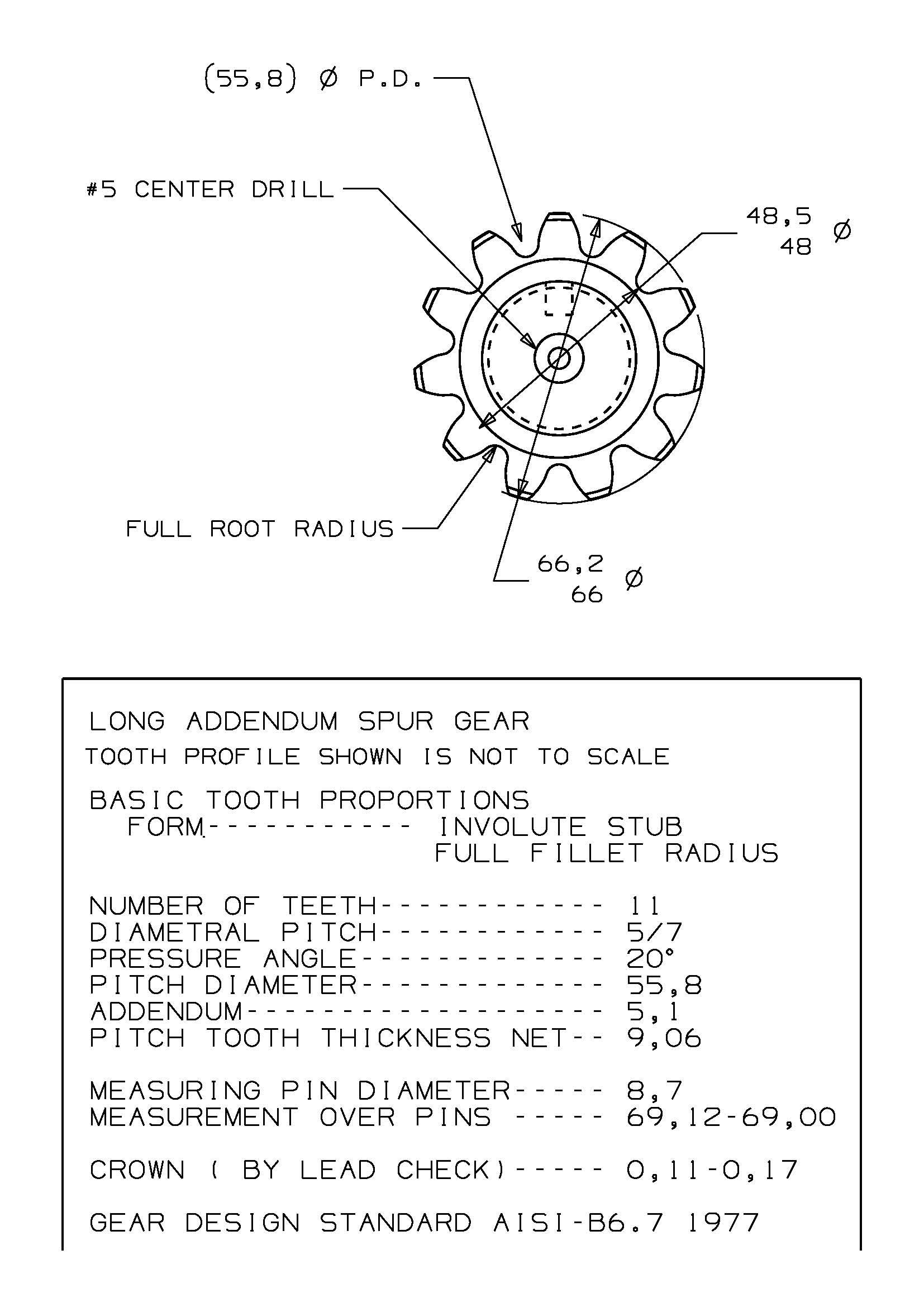

有英制齿轮,要配直齿条,绘出直齿条的齿形图

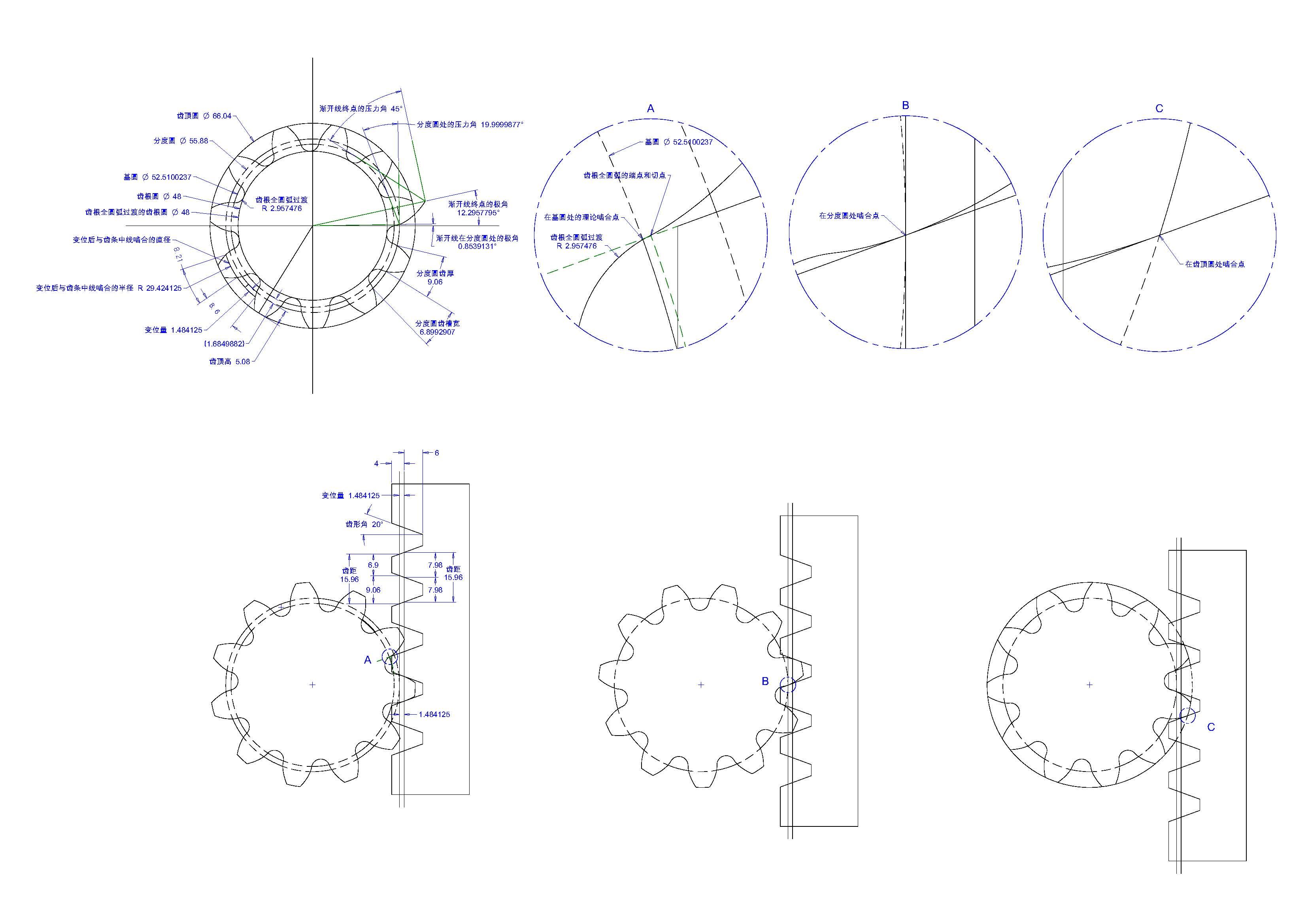

 楼主| 发表于 2012-4-5 13:12:08 | 显示全部楼层
把工件图纸重新发一次,图纸中要求齿根为全圆弧过渡,因此图纸标注的齿根圆可能不是公式算出来的。
齿轮齿条啮合模拟图,请大家帮看一下对不对:
发表于 2012-4-5 19:00:38 | 显示全部楼层
这个齿轮既然是高变位,齿形角当然是40度,齿距也仍然为(25.4/5)*3.14.16=15.7593。
那么,作图就很简单。作出两条40度夹角的线条和角的角平分线,再双向作出距平分线为15.7593/4=3.9898的等距直线。连接两个交点并双向延长,这根线就是齿条的齿厚与齿间距相等的那条线。向这条线的两边作出一定距离的等距线,就是齿条的齿顶和齿底了。
现在的问题就是决定这两个距离了。
如果按21楼对齿高的臆测,事情很简单,齿条齿顶高为5.08,齿底深为(25.4/7)=0.363+齿隙。按齿隙系数.0157计算,齿隙为0.80,因此齿条齿底深4.43。全齿高为9.51
你给出的数据为4和6,这个齿底深6当然不对。看看你的作图的齿底隙,是不是太大了一点。
不过,因为首楼给出的齿底齿隙只有0.2,因此14楼的作图得到的齿顶高是2.98+1.46=4.46,全齿高为8.88,较9.51小0.63。
这个0.63,因齿隙0.8-0.2=0.60而致。但这8.88,与齿轮的齿高相等。
不过因为所给齿轮的齿底不是像通常我们见到的那样在相邻齿形两边分别圆角,只有一段圆弧,所以你连接了圆弧两个端点,把它作为了齿条的齿顶,这样才能避免啮合时的干涉。于是得到齿顶高为4这个结果。思路没什么不对。
不过我在14楼给出的作图,这个数值为4.46,若把变位量前后计算的误差1.48-1.46算进去,那么就是4.44。在制作时,这个误差其实算不了什么。
发表于 2012-4-6 06:41:09 | 显示全部楼层
建议你还是使用用14楼的数据,并且在图纸上的齿形的齿顶两边尖顶注明0.5圆角就可以。
制作齿条,包括齿形在内的全高和宽,通常为模数的10倍。但这个齿轮应该算短齿,应以齿高为准,可取在40-45。至于齿条宽,和齿轮宽一样就行。
