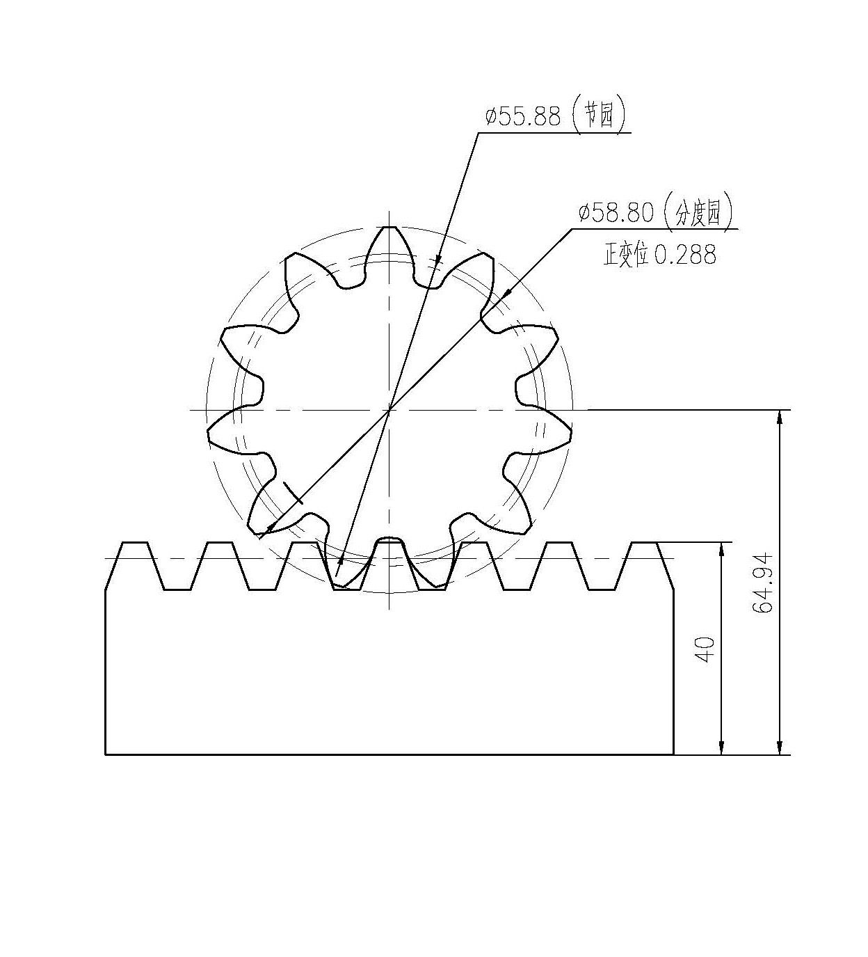

有英制齿轮,要配直齿条,绘出直齿条的齿形图

彭老师,这个的确是正变位齿轮,加工时刀具向齿轮外部移动Xm的位置,X为变位系数。小于17个齿的齿轮,就 ...
1)你计算一下不变位的分度园直径,再和这个齿轮节园直径比较看看。
2)根切与否,和加工方法有关。如果不用展成法,就不存在根切。
发表于 2012-3-21 09:36:54 | 显示全部楼层
害怕伏枥 发表于 2012-3-21 09:14
1)你计算一下不变位的分度园直径,再和实际分度园直径比较看看。
2)根切与否,和加工方法有关。如果不 ...
老师,我算下来不变位的分度圆直径就是55.88,和图上标出的一样
游客
  发表于 2012-3-21 18:58
你是对的。  发表于 2012-3-21 18:58
发表于 2012-3-21 13:00:14 | 显示全部楼层
秋叶枫红社友在8楼已经分析,这是个双径节齿轮,其计算分度园的径节为5,计算齿顶高的径节为7。
换算为模数,分别为5.08和3.63。
这样,齿数为11的未变位分度园直径为55.88。11齿,齿距55.88*3.1416/11=15.96
但这个齿轮在直径55.88圆周上,齿厚为9.06,齿间距15.96-9.06=6.90
很明显,分度园在直径55.88外,齿轮正变位。

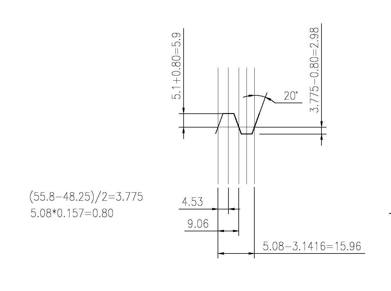

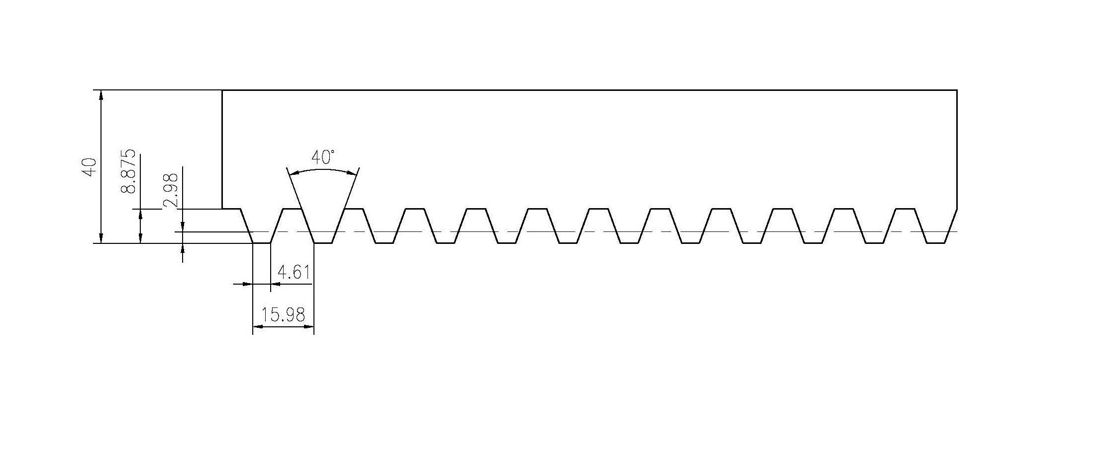

发表于 2012-3-21 20:22:29 | 显示全部楼层
贴出齿条的作图。

发表于 2012-3-23 05:26:32 | 显示全部楼层
继续。

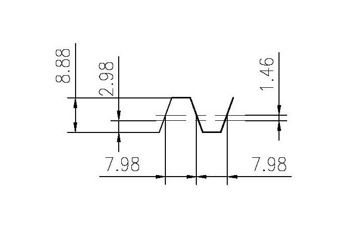

 楼主| 发表于 2012-4-2 00:31:06 | 显示全部楼层
前几天太忙了,这两天才有空把渐开线齿轮的资料找来看了一下,参考8楼、13楼的分析,让我很长见识,按照这种方法可以很方便确定齿条的齿形和齿距。
但苦于找不到ANSI-6.7 1977的资料,不是很清楚这个美制小齿轮的齿顶高系数ha*和齿根高系数hf*是怎么确定的,因此不知道如何求出变位量xm。
期间发现了一条公式,变位量为xm的齿轮分度圆上的齿厚s=(Pi*m/2)+2xm*tan(a),根据1楼的条件已知s、m和tan(a),窃以为可以倒推出变位量xm=(s-Pi*m/2)/2tan(a)=(9.06-PI()*5.08/2)/(2*TAN(RADIANS(20)))=1.4841 mm,不知道对不对?跟14楼图标注的变位量1.46有一点点差别,考虑到加工精度,所以这两个数值实际上应该是一样的吧。
我觉得这个xm很关键,按照xm来确定齿条中线和小齿轮分度圆之间的径向距离,才能保证两者正确安装,不会出现卡死或间隙。麻烦两位前辈有空再帮看一下,衷心感谢。
发表于 2012-4-2 09:12:56 | 显示全部楼层
metalstorm 发表于 2012-4-2 00:31
前几天太忙了,这两天才有空把渐开线齿轮的资料找来看了一下,参考8楼、13楼的分析,让我很长见识,按照这种 ...
我在做这些事的时候很少用公式,平时也不怎么去记它们。其实,只要概念清楚,问题很多时候用作图再加简单计算就可以解决。
譬如,对于变位值,你得到的数值和我给出的,应该只是误差不同而已。不过我没有用任何公式。
下面是我的过程:
1)未变位的分度园周齿间距=(25.4/5)*3.1416=15.96(分度园直径=15.96*11=55.88)
2)在分度园上的齿厚,首楼给出的数据为9.06
3)这个直径的园上齿间距=15.96-9.06=6.90
4)齿轮高变位,不影响到齿条的齿形。按上面的数据作出齿形角40度,齿距15.96的齿形。
5)用齿形的对称中心线,以双向偏移3.45和4.53,找到与齿形的交点并分别连接,得到平行线。
6)量出平行线间距,即为齿轮变位量。
