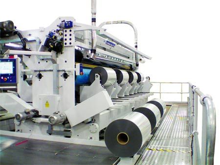

介绍一下西方国家是用什么的:
随便在google搜索 slitter rewinder, 看这个英国的表面卷曲分切机。www.ashe.co.uk
  • Maximum speed 1200m/min ((1200米每分钟,我国还在玩60米的,300米已经吹上天了。))
  • Machine width from 3.5m to 8.7m (我国1米6宽度已经牛了,人家8.7米)
  • Rewind diameter up to 1200mm (收卷卷径1米2)
  • Rewind core 76mm+ (纸芯国际通用,一样是76mm)
  • Unwind diameter from 1000mm to 2000mm (放卷直径,2米,shit)
  • Unwind core size 76mm+ to suit your needs
  • Razor in air/groove or rotary shear slitting
  • Able to handle all filmic substrates
差距太太太大了,祖国应该让工程师免费到西欧学习,抄袭。

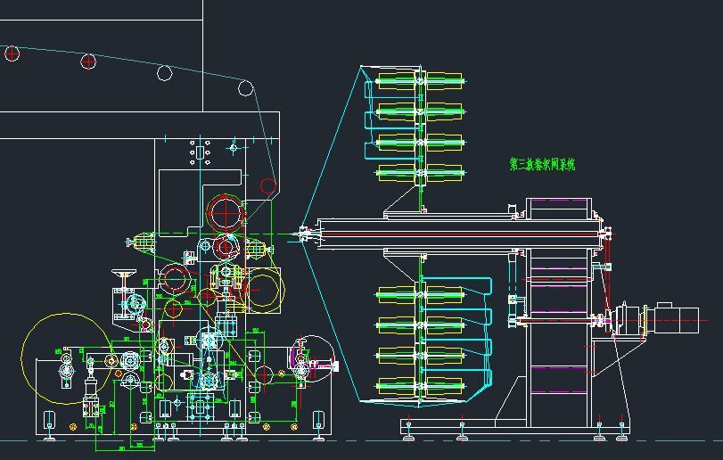

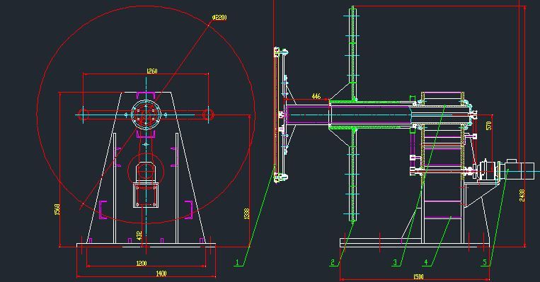

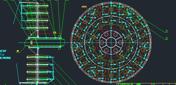

发表于 2012-3-20 14:33:16 | 显示全部楼层
xuechaoqun 发表于 2012-3-15 15:12
这个不牛,但是自已设计的,非标机。
分条纸张,用气动的精度已经足够了,只是控制张力而已,不需要用 ...
滑浪风帆的双层夹网薄膜见图。
早年在公司设计而且做成成品的复合机编网部分:
原理是一边编网,一边将网输入上下两层薄膜。网本身要 有一定的拉紧力。
优点是网线比常见的编网机拉得紧,而且速度比较快,当时是开20米/分钟。如果大盘轻量化之改进之后,应该
可以更快,只是我已经走人了。
缺点,两侧浪费线。
国内有人做,而且是好像是有专利的,没见过,只是听说。不知道人家做到如何。
