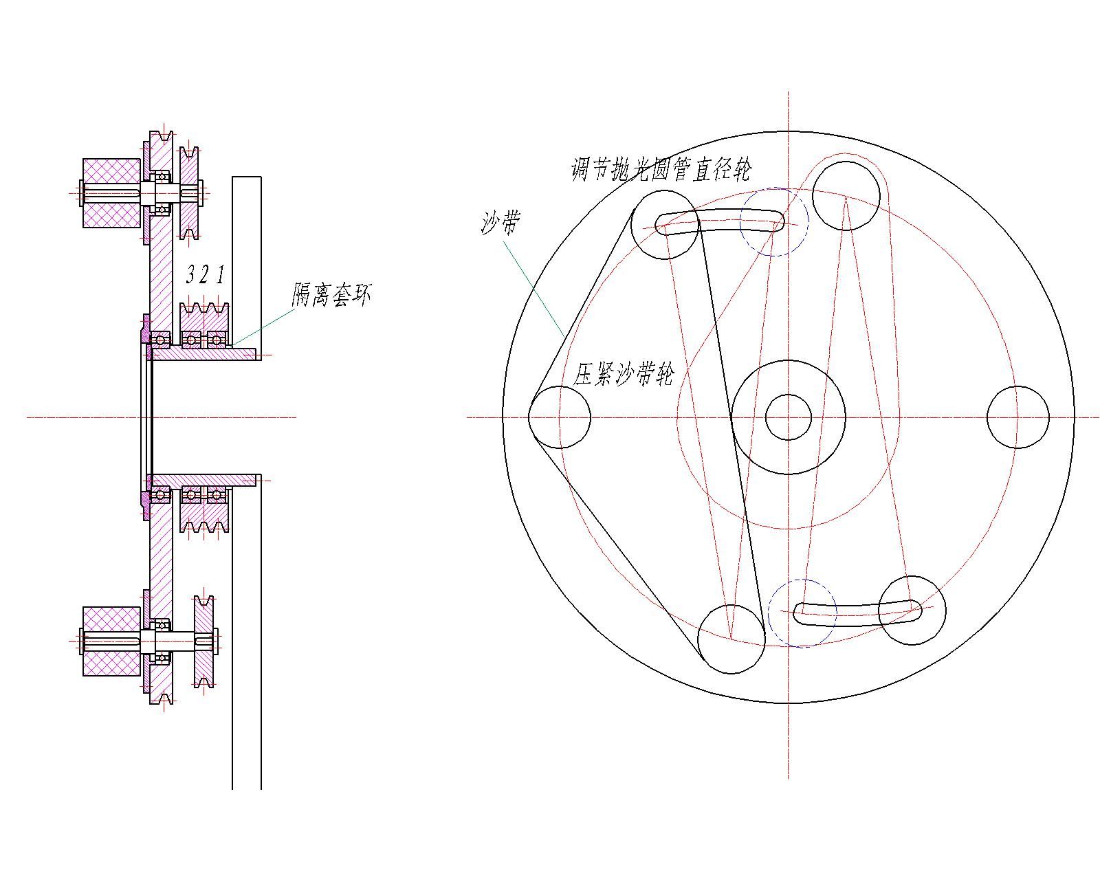

            案例,公司有很多圆管要抛光拉丝,不锈钢的。
          1、 首先想到,在车床上车东西的时候,我们用沙带就能把轴抛光。
细想这种方案:1、被抛光的圆管必须转动;2、要装夹,费时间;3装夹处难以清根。
          2、该方案否定后,公司决定买现成的圆管抛光设备,然后我们就想啊,肯定是圆管不转,砂带转。
细想这种方案:1、砂带转动,圆管不转,只能抛光一个静止的局部;2、所以砂带转要包括自传和公转;3、那么大家再细想,看你能想到些什么结构。
        公司后来花钱买了一台设备,说是国外的技术。后来我去看了一下,我问超过7-8千块了没有,同事说接近四万,然后我就抽了点功夫画了个草图让大家都学习学习。这都可以值四万,为什么我们却这么廉价呢?好好思考这个问题。
结构说明:1、1处,回转输入,2,3处把回转传递到砂带轮上。这样砂轮就可以自转了。
                  2、在用一个电机,让最大圆盘公转起来。
                  3、左视图,看看怎么调节抛光圆管的直径,怎么压紧砂带。
                  4、抛光圆管只需要一根接一根送过来就行了,旁边还是夹送辊送料,这是个简单的结构,就不细说了。
大家仔细想想,是不是很巧妙?小皮带轮同时自传和公转。。
       希望没有涉及侵权的问题,我绝没有拆设备什么的,就是用手转了转,大概的出了个图。

你说的不锈钢管是焊管还是无缝管,一般焊管设备含有钢管抛光专用设备,不是抛光带,而是抛光轮。抛光带是不是磨损比较快。一般抛光带适合不锈钢板抛光。
做扶手的,是焊管,对外观要求很严格。  发表于 2012-3-12 15:11

砂带磨目前来讲是比较先进的加方式在发达国家如德国的强力磨屑可以切深达6mm,用于表面光整加工也是必不可少的工具。
  就这台磨头的工作原理来看能满足工件不动的状态下通过磨头的公转,机架的自转达到工作的目的。
  但是还是有几点问题的,也许是没有描述清楚。
  1 砂带磨也是切屑刀具磨损后砂带的补偿问题?
  2 工件可能会椭圆可能又如何满足?
3 电机装在那里,不会干涉吗?
4 从砂带机得结构看磨削的工件一定是很短的圈,如果磨长的套机架就会干涉。
在上班就谈这些,有机会再谈。
曾经做毕业设计,莲藕去皮机,也是想出了这种自转带公转的结构...想不到还真有人用哈.  发表于 2012-3-13 11:11
下面一个小皮带轮的轴端挡板可能干涉,皮带轮镂空一点就好了。我没考虑的太细。  发表于 2012-3-12 16:21
电机装在最下面,有个专门的机箱  发表于 2012-3-12 16:10
两条砂带夹距,小于圆管的直径,然后把第一个圆管穿过去,后面圆管一个接一个不间断。你看到有一个压紧轮了吗,有个弹簧压紧的,我没有画  发表于 2012-3-12 16:07

这个沙带抛光我接触过,用来抛焊管的焊缝.属于干式抛光.里面有个摇臂系统,带动砂带来回打磨,就像擦皮鞋一样.粉尘太大,对工人身体有危害.
这个砂带很贵,一条好几十,一条用两到三小时.此种方法,对大直径管抛光效果良好,直径小的管子就不好说了.
还有种属于整周抛光的,里面有一系列抛光轮子,可以带动光管旋转.依次对钢管表面抛光.前面需要一个人喂管子,后面需要一个人收管子.都是老设备了.
正如你说的,有贵又时间又短,但是产品卖的也贵,因为太漂亮了。其实无论什么行业,大家有好的创意,都可以分享的。  发表于 2012-3-12 16:29
不知道你们的砂带多少钱一条,一条能用多久.反正我们用了段时间,车间的一个角落里堆满了用过的砂带.好几十快钱一条.  发表于 2012-3-12 16:25
这样的设备比较难接触到,我们的管是在热交换器,冷凝器等设备上的,外径和表面粗糙镀会比装饰管要求高得多吧.  发表于 2012-3-12 16:22
设备的种类太多了,我只是觉得其结构有点巧妙。所以就把它留个档。  发表于 2012-3-12 16:17
我们之前最小做过5Mm的焊管.用百叶轮抛光焊缝.如需要抛光整周的,可以选用我说的第二种设备.这些设备的打磨轮可以连续使用8h以上.干湿抛光一条砂带才能用2h的样子,太多粉尘,在车间就是个污染源!  发表于 2012-3-12 16:07
最小可以抛光10mm直径的圆管。3.6万吧  发表于 2012-3-12 16:03
国内有成熟的设备了,四万一台确实是贵!  发表于 2012-3-12 16:00

用车床方式就不能抛到两端吗?不见得
用双顶尖结构,或顶尖做成内气夹外胀形的,提供动力,再加一个管类的自动送料器,一样能把管抛的很漂亮。也可以自动。
钢管容易弯的,在抛光的时候需要有支撑.而且可以做成连线加工的,焊管,抛光,矫直,定长切断,一气呵成.  发表于 2012-3-13 11:51
是的,我们也做过类似的,砂带固定板要用丝杆拖着直线运动,效率太低。抛光效果还是很好的。  发表于 2012-3-13 09:14
