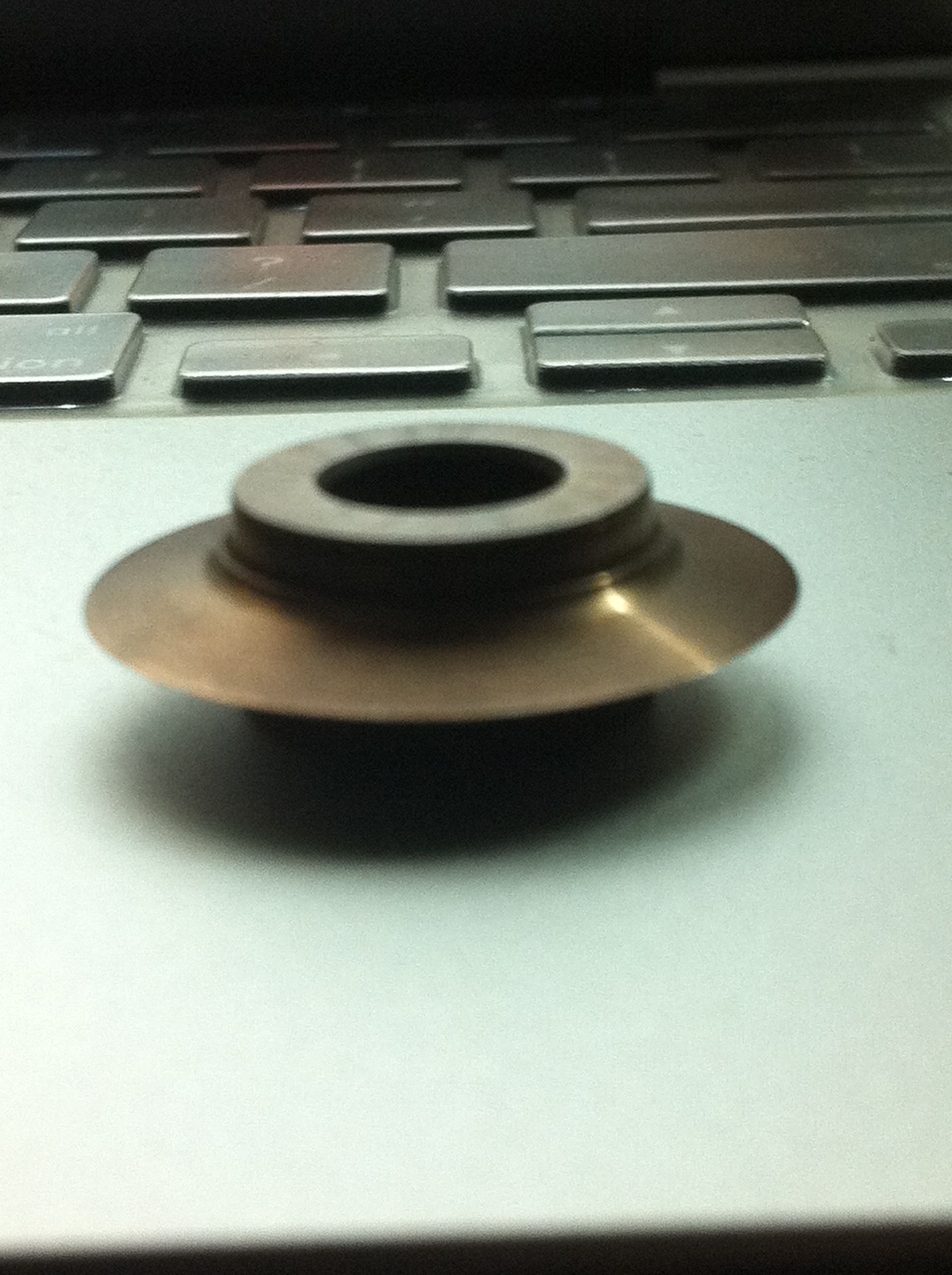

外切刀材质是6542  刃口45度~~~泪求改善建议~~~

发表于 2012-3-5 08:30:28 | 显示全部楼层
使用方法不当;, E1 T, l# z3 R4 Q
别的切割方法不行么?比如磨光机。。。
 楼主| 发表于 2012-3-5 09:32:55 | 显示全部楼层
汤学红 发表于 2012-3-5 08:30
' h4 y4 A; ?, D0 {9 @' t使用方法不当;) l' I$ S$ G: l/ L
别的切割方法不行么?比如磨光机。。。
! f$ z2 A5 M  W) W. p2 n- Z6 }不行....我们需要无屑切割....& U  Z# c8 [2 A% D8 F# `9 \8 t1 e" ~

这个在两器空调行业到处都有,一个是材质,热处理方法,角度,

少进点刀,多转几圈

可能有几个方面影响了你的切管:( X- S# c# ^8 {; M3 h. R( a
1,刀具的硬度是否过高
$ m9 c+ Y2 T+ ^, {2,使用过程中是否有振动,刚性不好的话会直接影响刀具崩口
6 Z, j! j4 j% O' U8 O7 P4 G3 }4 G3,有没尝试换其它角度的外切圆刀,角度小点的试下,更容易切入且切入力较小
