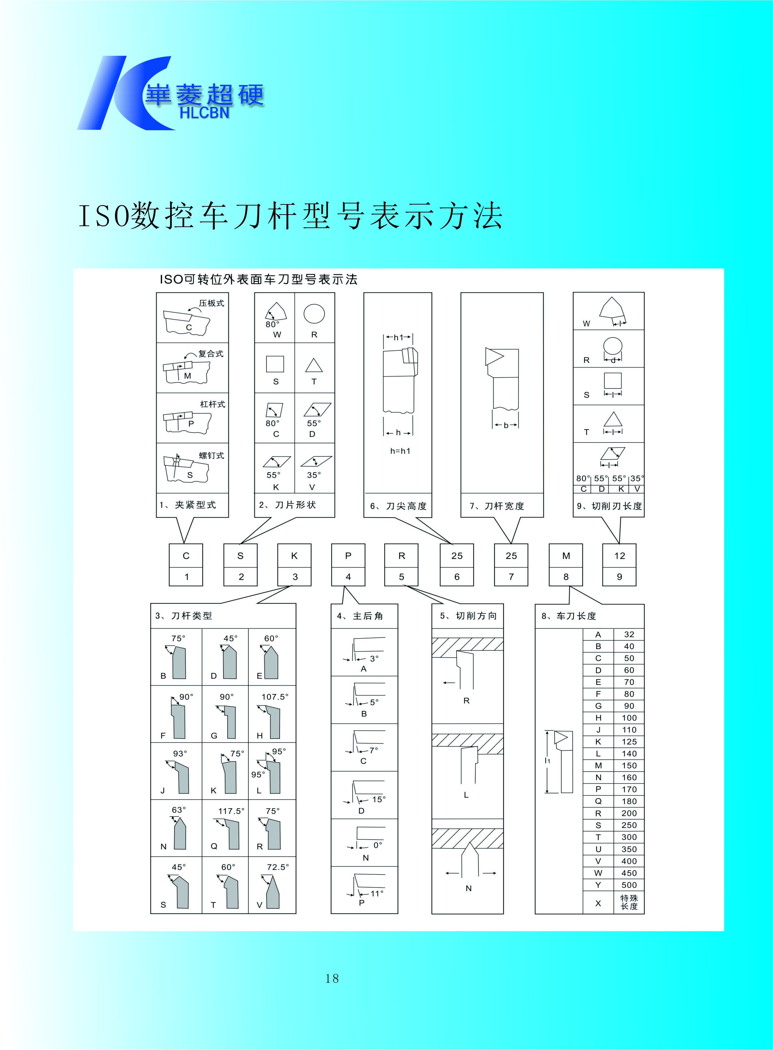

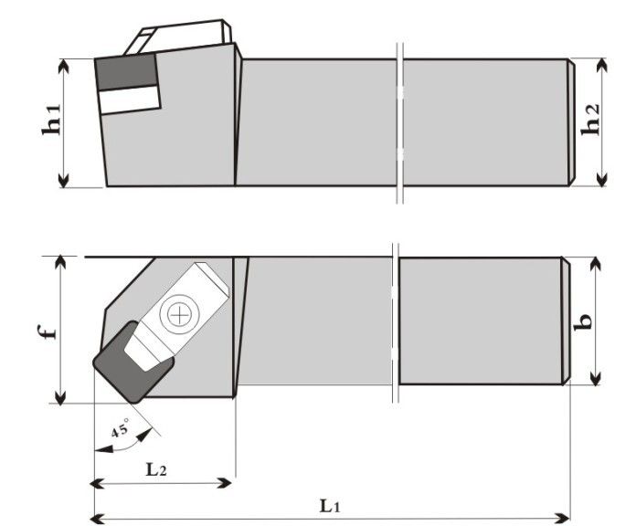

没怎么接触过数控刀片与刀杆,法后角为N(0°)刀片和刀杆,需要磨法后角吗?这里的法后角是车刀角度里面的后角吗?

这是后角为0(无法后角)的纯CBN刀片;后者是配用的刀杆,你能看到:刀片装到刀杆上后,是有后角的---这个角度叫“装夹后角”,是在刀杆上设计着的。5 w' X0 f" Q1 Z3 U$ L% |
数控刀杆型号表示方法
数控刀杆型号表示方法
超硬刀具及刀片实例
超硬刀具及刀片实例
