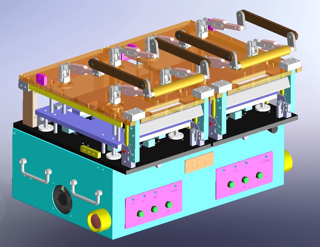

给某电子厂做的一台测试设备
看到论坛里似乎还没有这类产品,传一个上来
献献丑
也希望得到各位前辈的指点
原来的产品是美国的
我们在仿制的基础上做了改进

发表于 2012-3-1 14:08:50 | 显示全部楼层
测试什么的?给个说明就好了。

 楼主| 发表于 2012-3-1 14:46:36 | 显示全部楼层
这是一款洗衣板主板测试设备
设备比较简单
就是依靠快速夹把手将上下模板压合,
测试探针接触到主板的测试点后,开始测试
关键在于测试针点的对位,所以测试设备加工精度要求都比较高
