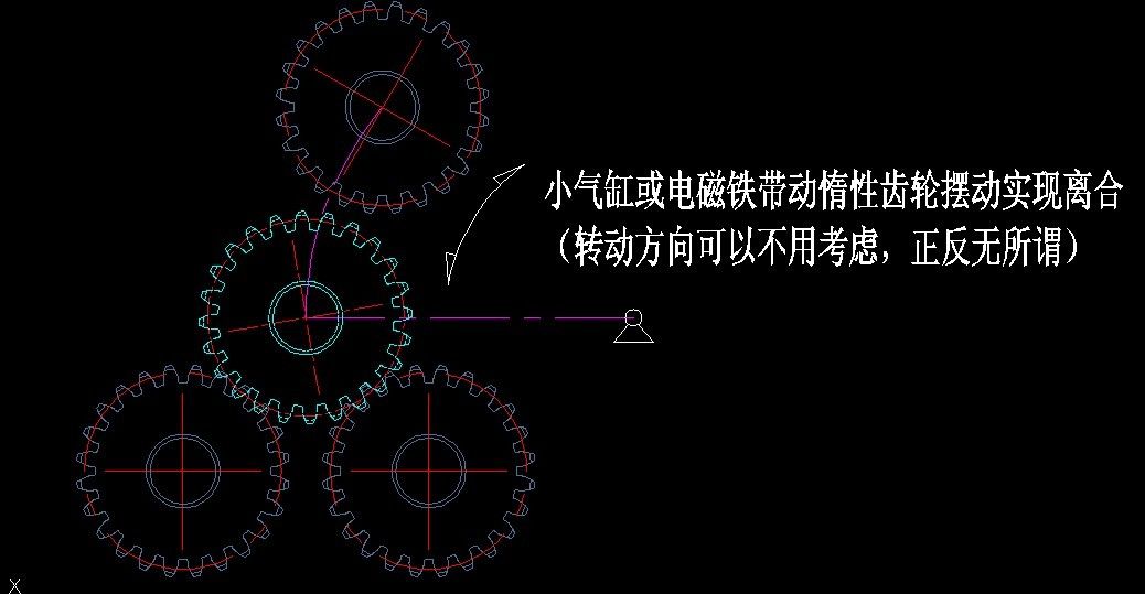

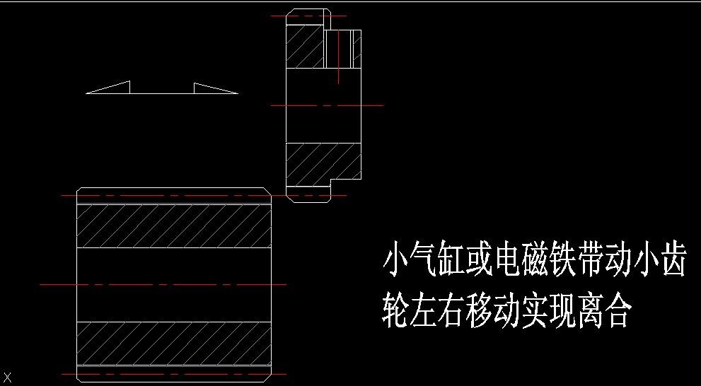

摆弄一个小玩具,使用模数1的小齿轮,一个动力带多组齿轮。现在想要每组齿轮都具有自动离合的功能,所以每组齿轮上都要加离合器,大家有什么好方法?有没有标准的可实现自动离合的装置,最好直径在40mm以下,电磁,气动都可以,传递扭矩在1.5----2N。M,主动轴转速在140转/分,不知谁用过?

 楼主| 发表于 2012-2-24 18:58:42 | 显示全部楼层
比较两种离合方式的动作可靠性和稳定度,以及成本
发表于 2012-2-24 21:33:40 | 显示全部楼层
应该第二种方案比较好
发表于 2012-2-24 21:58:27 | 显示全部楼层
个人倾向第一种:第一次只需要动主动轮就可以了 而其动作简单直接。只需要做个拨叉类零件就可以。
而第二种需要两组惰性轮同时摆动脱离。如果重新定位时 基圆可能会偏离

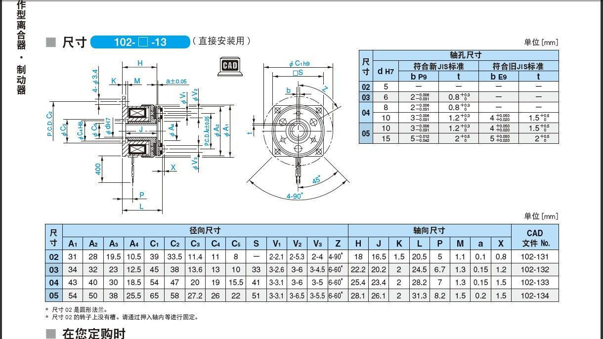

很难找,我们前段时间做的一个机器上也要用很小的电磁离合器,有那么小尺寸的,可扭矩就没有那么大了。你可以看看日本三木的
三木的太贵了,用不起,网上找了家国产的,尺寸做得更小,让他送了两个先试用。  发表于 2012-2-25 19:32
多谢,三木确实有合要求的。  发表于 2012-2-25 16:54

 楼主| 发表于 2012-2-25 16:59:51 | 显示全部楼层
未命名.jpg 已找到,如图
你能不能把气动、液压攻牙机上的片式离合器作个参考……  发表于 2012-2-25 20:27
百度搜的,三木的太贵,找到两家国产的,先试用一下看看  发表于 2012-2-25 19:34
在哪弄的资料?  发表于 2012-2-25 19:15
小楼听雨hn + 1 感谢分享!

l两种方案都有问题,标准的离合器使用是齿轮动,靠离合器离合来控制空载和负载。
国产离合器可靠性上有风险,材质和加工精度上控制不住。
三木可以用,已经是进口离合器中相对性价比合适的了。
