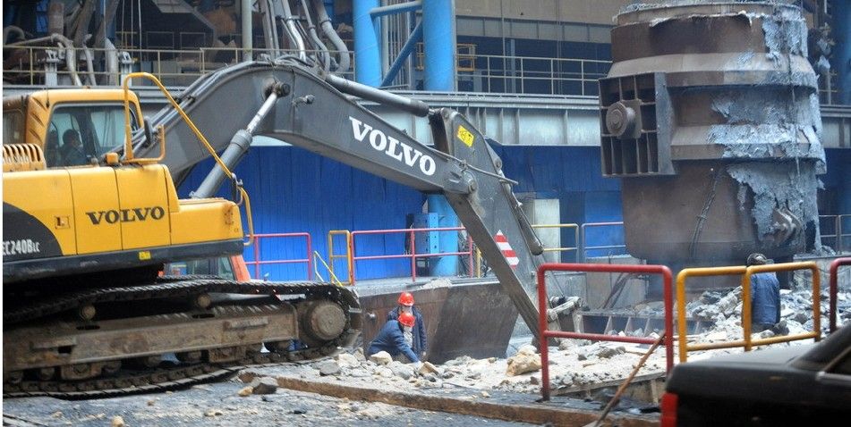

前年看浇钢包,站位不对,残渣飞溅到高空把我给罩住了。幸好都冷了,不然我就虾米了。现在站小电炉边上,心里都起毛。最近一次启电机,我就站在旁边一看,没对,转反了。。。还上电的。当时就想撒腿跑  发表于 2012-2-21 20:20
找了几张现场的图片贴在了9楼,看样子大件确实很危险,以后对不熟悉的东西和没调试过的设备不能瞎凑热闹围观,谨慎再谨慎  发表于 2012-2-21 16:51

发表于 2012-2-21 16:36:07 | 显示全部楼层
在网上找了几张现场的图片
