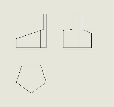

楼主: 珠穆朗玛
你的空间想象力退化了吗?测试一下!
发表于 2012-2-23 14:49:38 | 显示全部楼层
lz 狡猾 竟然是 空心的 呵呵
发表于 2012-2-23 14:54:31 | 显示全部楼层
明显俯视少条线,乱整啊楼主
发表于 2012-2-23 15:59:59 | 显示全部楼层
如果要是补上那条线就好说了,不补的话现在还真想不出来,楼主快出答案吧。
发表于 2012-2-23 16:23:45 | 显示全部楼层
这是最简单的图啦。五凌柱做部分斜切
发表于 2012-2-23 17:02:27 | 显示全部楼层
这是最简单的图啦。五凌柱做部分斜切
发表于 2012-2-23 17:25:47 | 显示全部楼层
河豚会吹泡泡 发表于 2012-2-20 19:24
楼主的图明显在五角那个图上少了条线。因为主视图上是表示是直下来的,而俯示图没有,就表示是平滑过渡。
哈哈。就是圆弧啊!!!!!!!!!!!!!!!!!!!!!1
发表于 2012-2-23 17:33:19 | 显示全部楼层
gaesar1 发表于 2012-2-20 19:26
俯视图右边少一条线吗?
我用soildworks生成的工程提应该没有问题吧{:soso_e113:}
发表于 2012-2-23 18:22:17 | 显示全部楼层
俯视图应该缺了吧。。
发表于 2012-2-23 18:43:26 | 显示全部楼层
我,已经严重退化了。
发表于 2012-2-23 19:23:39 | 显示全部楼层
想不出来~~~~~~~~~~~~~~~~~~
