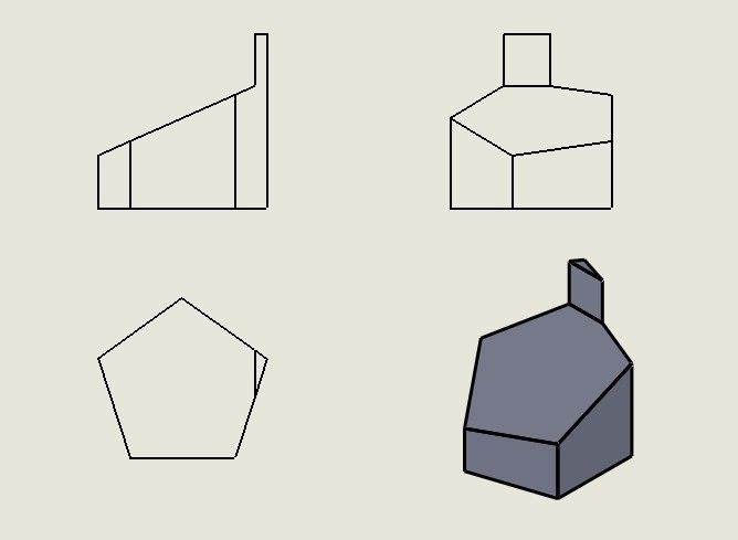

你的空间想象力退化了吗?测试一下!
发表于 2012-2-22 19:09:08 | 显示全部楼层
麻烦大侠公布一下答案  不要再折磨俺这颗脆弱的心  已经好几晚上睡不着觉了   谢谢  谢谢

正五边形管斜切留尾,左视是凸字型。
如果是管的话 俯视图是双线 在薄的壁也是双线  发表于 2012-2-22 20:09

错,上面舌头边线和棱线不是一条。

如果是一个完整的实体,从主视图中可看出拐角处没有圆角,那么俯视图中就少一条线....
所以依照14楼的思路,将 ...
对。。。。。。。。。。。。。。。。

14#的正解,但上面的那个面再小一半就对了,呵呵
这才是正解{:soso_e100:}

第一:从线条看中间不可能空心,不然会有壁厚线和虚线了,只能为实体
第二:从俯视图少条线看,有可能是由多次斜切到底而不再有那条线了。

你的俯视图 缺条线是平滑过渡。
