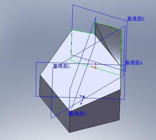

你的空间想象力退化了吗?测试一下!

看到好多朋友说缺线条, 其实不缺。 这是一个钣金件, 空心的。加一个侧视图就清楚了。

gunking07 发表于 2012-2-20 19:36
楼主的图明显在五角那个图上少了条线。因为主视图上是表示是直下来的,而俯示图没有,就表示是平滑过渡。
也可以是点啊,点落在线上。
类似于这个形状,大家的疑问在于最右侧多出来那块,但是俯视图上并没有,因为那一块是个弧面,和中间有竖线的地方开始平滑过渡,哎,下班了,来不及画了,大体就这个模样了,弧面不大好画,哎 123.JPG

LS好厉害。。。大概是这样吗 LZ?我想了好久没想出来。、。
