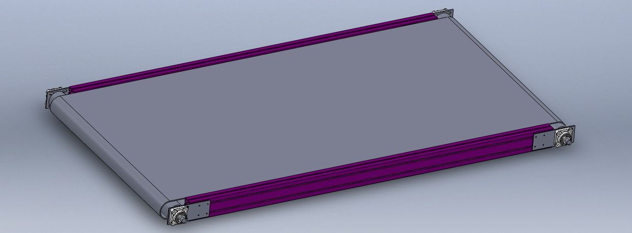

有什么垂直升降机构?不考虑滚珠丝杆,因为成本高

齿条传动应该可以实现吧。需要滚珠丝杠的话,找我吧。

梯形丝杆可以吗,丝杆轴上加编码器反馈

      具体点啊,升降过程中是固定位置停留还是任意停留?多大吨位的?
      导轨加齿轮齿条,貌似可以,其他的机构都会有不确定的变形,控制起来比较麻烦,不能为了精准的定一个位置花半天时间吧?

气缸+机械限位,可以么?

试过了,效果不好,气缸很难同时升降,升降的平台比较大,有1200*3000

升降高度是固定,但是升降的机构必须有微量的高度校对,不重就200斤,是一个平台来的,1200*3000,齿轮齿条我也考虑过,你说的导轨是直线导轨吗
你不是垂直升降么?当然直线导轨了, 问一下,你精度要求那么高是怎么精确定位的?可否指教一下?  发表于 2012-2-23 18:17

1200*3000的平臺承重200kg(或者是100kg)升降精度0.1mm,不用絲杠。主要是定位控制你可能需要光感應器來實現。傳動的話電機+減速機需要很緩慢的升降才不會出現太大慣性衝擊,影響精度。選用變速電機,蝸杆渦輪減速機,你可以參考一下!
