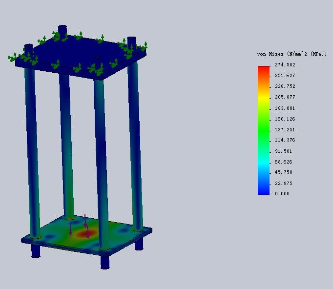

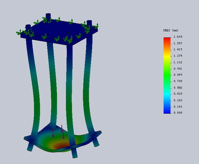

solidworks里要看哪个应力,von mises应力还是其它主应力还是抗剪应力;
solidworks力分析的挠度跟实际做 ...
您好,挠度算错那么多应该还有钢材自身的问题。在做挠度分析的时候,有没有看看应力是多少呢,可能已经有塑性变形了。
如果零件是运动的,有没有考虑加速度呢?再者,模型真的跟实物的情况一样吗,是不是实物是用两个轴承支撑一端,然后另外一边悬臂呢,这样子的话,因为深沟球等球轴承能够内外墙摆动一定角度的,如果两轴承之间的距离太短,这个角度和游隙的影响就放大了。谢谢。
 楼主| 发表于 2012-2-18 16:34:58 | 显示全部楼层
okmeiyou 发表于 2012-2-18 09:03
您好,挠度算错那么多应该还有钢材自身的问题。在做挠度分析的时候,有没有看看应力是多少呢,可能已经有 ...

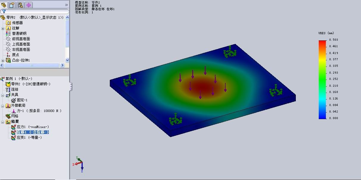

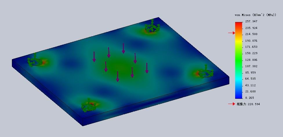

我想我找到原因了,是我的仿真设置出现的问题,基础模型错误
我找先是用单个零件分析的
应力我看绿色的地方,边角的应力集中我就不看了,认为应力达到许可了
位移也是可以接受的(实际做的时候底部有加横梁,所以0.5可以了)
今天我用装配去做。一样的受力情况
应力变了很多
位移也大了很多
发表于 2012-2-19 08:50:36 | 显示全部楼层
楼主您好,许用应力才220Mpa,您的绿色的地方已经160,170了,这样都说可以啊?不考虑冲击,震动等因数了吗?用45钢的话不至于破坏,不过4条柱变形那么大,系统都不会稳定咯。那块底板在有柱的地方也要加厚,即使你加肋在底板。
柱子也要粗点,可以用粗点的圆管。
 楼主| 发表于 2012-2-19 19:12:39 | 显示全部楼层
okmeiyou 发表于 2012-2-19 08:50
楼主您好,许用应力才220Mpa,您的绿色的地方已经160,170了,这样都说可以啊?不考虑冲击,震动等因数了吗 ...
所以那台设备发出去后,被老板、客户骂的半死,自己内疚的很,没文化甚是可怕,基础功不扎实{:soso_e109:}
