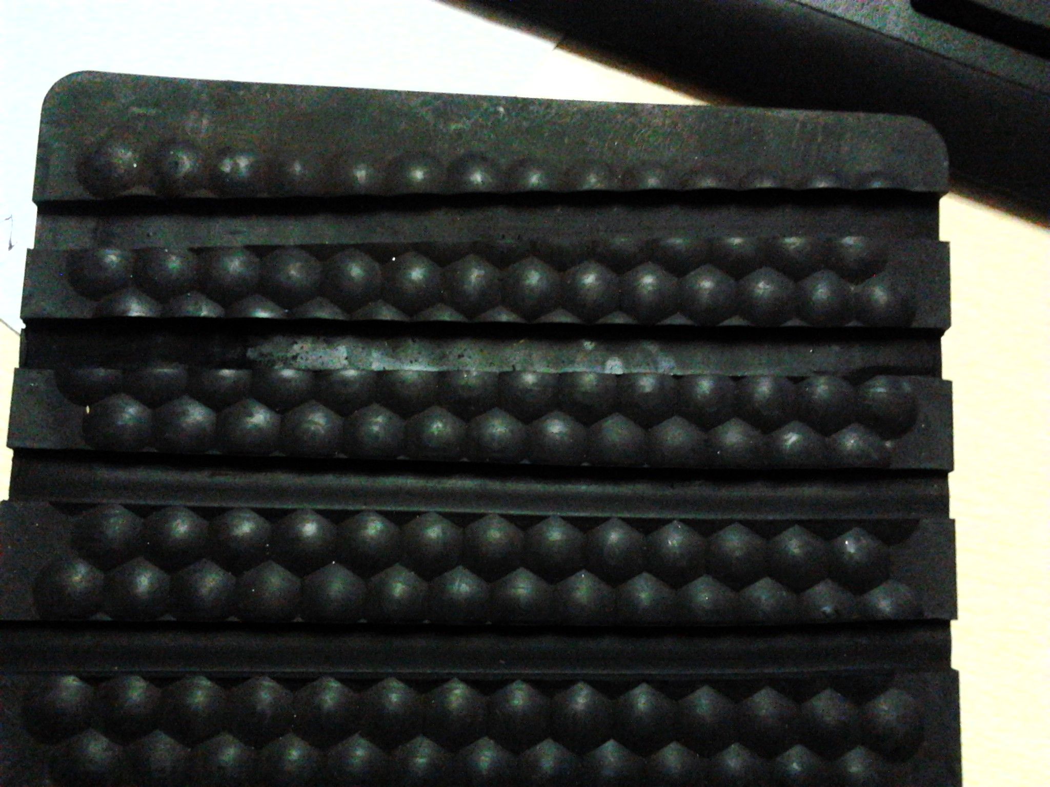

楼主: 憨老马
切割橡胶有什么好的刀具(或者方法)?
发表于 2012-2-9 10:55:58 | 显示全部楼层
水刀符合要求。不行估计就是用大型剪刀。

发表于 2012-2-11 14:17:29 | 显示全部楼层
球头铣刀铣下去一定深度 剩下的也就槽子两侧余量大点 砂轮磨也好 橡胶刀割也好 会快很多 也会比较平
发表于 2012-2-11 17:23:10 | 显示全部楼层
买一个手持式的电刨,刀片宽度改一下,或者线切割一下,切削深度按照你要求来调就可以了,最好两边放两条导板做为导轨,效率很快的
发表于 2012-2-12 05:21:25 | 显示全部楼层
5 \4 P7 A2 I3 H2 n8 x2 ]. x" A$ E2 l' a! ?8 j5 o
木工用的电刨或许可以吧转速一万以上比较高,改制下刨刀宽度,两片刨刀参考群钻方式磨出缺口。用角磨机云石机都太危险了。
发表于 2012-2-12 10:23:06 | 显示全部楼层
这个还真有点难度,材料有弹性,还要清底
发表于 2012-2-12 12:40:05 | 显示全部楼层
6 x9 u4 c/ S  E9 {
4 g, o9 s  e; g& j1 m6 V0 O能不能把橡胶冰冻后再加工,有这么用的啊。/ k/ g" W  Q" B
呵呵,可以试试呀,简单,而且不需要什么特殊的设备了。
发表于 2012-2-12 22:18:07 | 显示全部楼层
以两边槽为止口,在红线两边铺平板用重物压实,用电木铣铣出就行。这样既可以保证槽的直线度又可以使底面平整(前提是板要直要平)。把铣刀的前角磨大一点,使铣刀刀刃虚一点就不容易起毛刺。

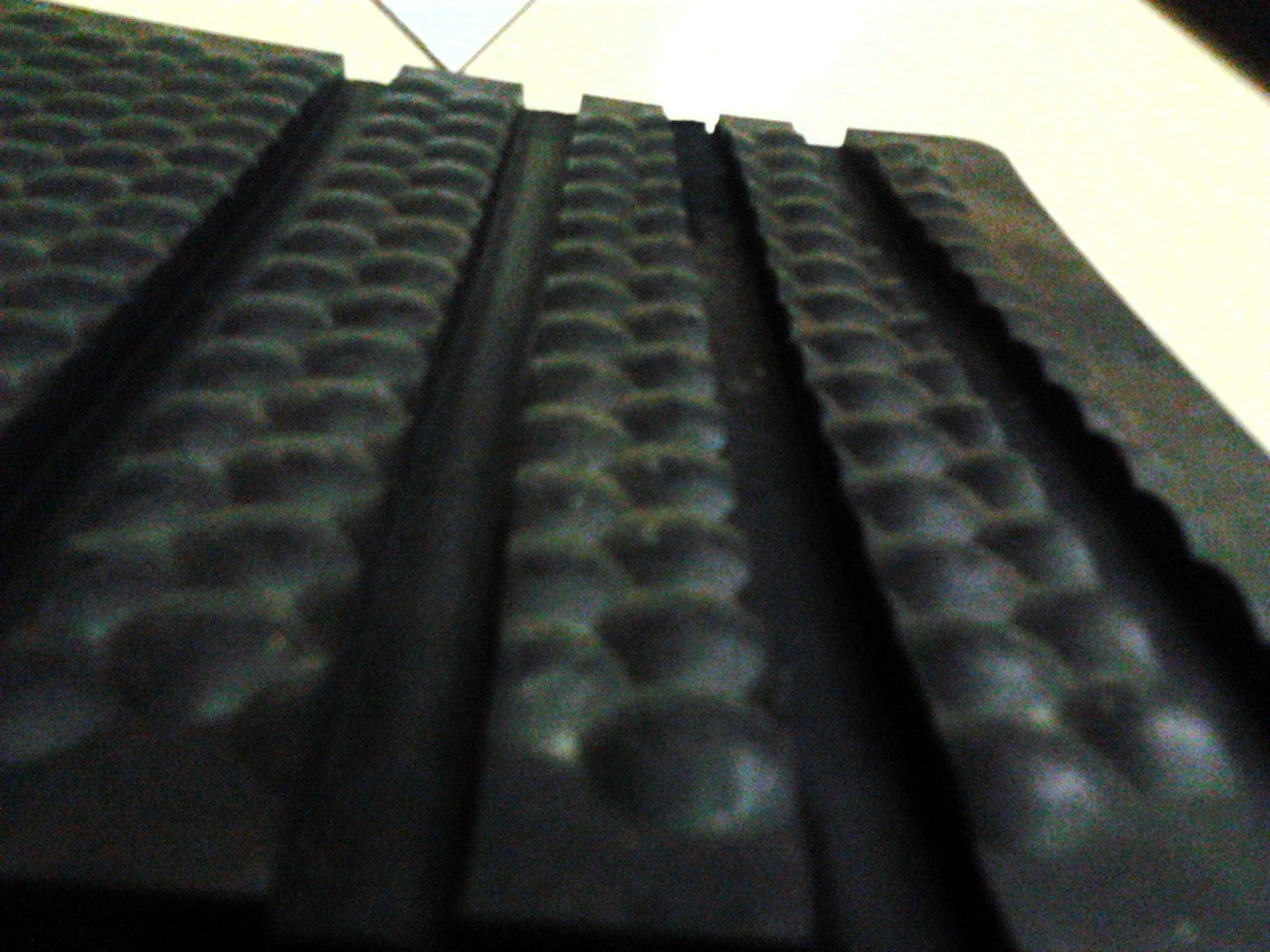

 楼主| 发表于 2012-2-13 07:42:59 | 显示全部楼层
打铁的 发表于 2012-2-7 17:04
5 b. B6 V; C: c/ M不知道那种每分钟5万转的CNC能不能铣。大一点的做精密塑胶模具的加工厂有这玩意。
/ c1 i, R/ Y7 f- i
' u; ]( W3 E9 I/ O- p老马你还是买个超声波 ...
$ L; T! G$ K# a/ H
感谢这么多社友关心!现在问题已经基本解决。
, m- c( r1 H7 ~/ z, ?5 |我们去了解过橡胶超声波切割刀,但供应商介绍,这款产品操作有点难度。但有另一款同类型工具:橡胶开槽机,其效果如下: 橡胶开槽机.jpg
8 i0 u1 K  _- n5 P0 z$ b/ g/ e
: W7 [7 N, ^3 P0 S" t  Y. Y7 B IMG_20120211_102742.jpg 8 S) _& z2 m) r% z3 I
, R9 @; [& S# D1 {/ C" n
IMG_20120211_102636.jpg , i4 o( i' n2 }- ~9 b' N1 w, M4 ]
