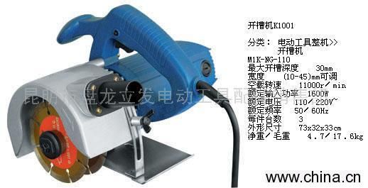

木工的开槽机,我觉得应该可行,
开槽完了后如何切取中间的部分,槽底如何整平!  发表于 2012-2-7 13:25

发表于 2012-2-7 17:18:44 | 显示全部楼层
回憨老马  开槽完了后如何切取中间的部分,槽底如何整平!
( l# m, [3 b9 c. X. {5 P2 M7 A4 ?) n1 W我是在百度上找的图片,我觉得机器部分很合适,像这种夹持刀具的部分应该是很多通用的,也很方便自己加装或改装,
