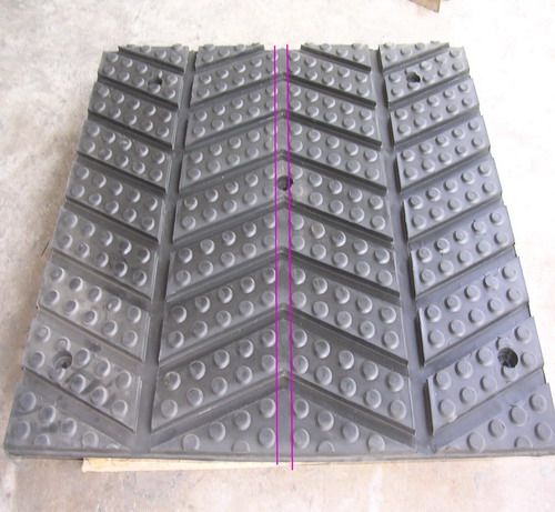

要在橡胶板的凸面上开一道槽(如图中红色线条画的部分),而且底部要平整,请问有什么好的刀具?或者有什么好方法?因数量较多,最好有手提的电动机械,如键槽铣刀之类等的。 橡胶板.jpg   |  Q! m" u5 a: q; i
补充橡胶板的参数:) O/ d" M- ]% S0 S1 ?
拉 伸 强 度 ≥13Mpa;
/ s2 C5 ~/ f2 W5 u. t" B% l2 \
硬度(邵尔A) :55度±5度;
/ E; c  V3 ]6 H* l
密      度(g/cm3): 1.35 - L( |1 \8 O- q6 M; G( Z
1 }* Y' f% J3 ^7 K4 l2 S6 s
% h7 ^) ?' m* {谢谢各位!

这东西用较薄的刀片蘸点水或基它润滑剂之类用刨床之类快速进给是否可行,个人认为,硬度较低,磨削较难。

8 H- z/ `! N8 ~4 z0 M) J9 Z橡胶板有1平方米,现正在地盘安装,没有条件上机床,曾經試過用木工鑼機開坑,就是很難整平坑底,不知有沒有特別的手提电动機器!?" r) Q* @) i( e- z7 n. N

( t0 z, t+ V; B" o用什么手提的电动工具可以安装这刀具?
* i& E  J' Z2 ?) }$ E0 l6 y* F+ n6 M( l' v( V
用手动打磨机试下。  发表于 2012-2-6 16:31

最好上卧铣吧,手工打危险,不好掌握,打的也不平直.老马公司主要做什么呢,看有合作机会没有.
呵呵,十分感谢!只是没有条件上啊!公司是做饮料项目和生产阀门的,这里的东西是份外的事。  发表于 2012-2-6 10:52

考虑切割瓷砖的手提式的机器。我用来切割亚克力板0 X0 f& V  y' w; P4 ]& ]0 V+ }
同意,另外加上LS的锯片 试试!  发表于 2012-2-7 14:08

切割两边的槽可以,但宽宽的坑如何整平呢?
! U% B. }5 P; V7 b7 n2 h: R6 t8 F: [  H( n' I6 e4 l3 W$ V
用手动打磨机,整平可以换棉质的抛光砂轮。  发表于 2012-2-6 16:34

还是采取砂轮磨好点,比较平整,没毛刺,
这个硬度有点低。  发表于 2012-2-6 13:11

用手提电磨头,砂轮采用丽都60#_100#的白刚玉砂轮,大小根据你的槽的尺寸用金刚笔修整。
