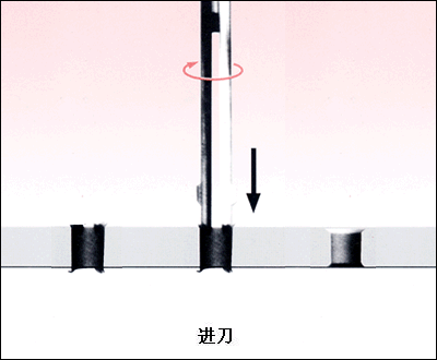

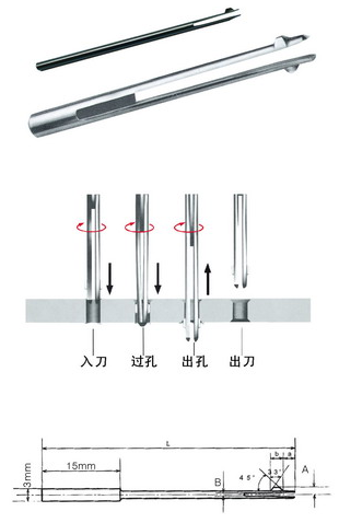

一种自倒角和去毛刺铰刀
发表于 2012-1-17 15:43:57 | 显示全部楼层 |阅读模式
1
1
2
2
发表于 2012-1-17 19:15:16 | 显示全部楼层
见过原理图,没见过实物,我估计这种靠离心力产生形变的工具,高速会震动,
发表于 2012-1-18 12:48:32 | 显示全部楼层
{:soso_e162:}那到底好不好用呢
发表于 2012-1-18 13:42:17 | 显示全部楼层
铰刀属于定尺寸成型刀具,而这个我怀疑是不是可以用于精绞......
发表于 2012-1-18 14:59:29 | 显示全部楼层
    不知道精度怎样  ?
发表于 2012-1-18 15:00:14 | 显示全部楼层
      都有多大尺寸的?
发表于 2012-1-18 18:58:35 | 显示全部楼层
精铰尺寸不能保证吧,加工中心上用来底面倒角到不错。不用卸下来再倒角。
发表于 2012-1-19 12:20:06 | 显示全部楼层
本帖最后由 只看不说 于 2012-1-19 12:21 编辑 3 w( m0 g5 Z, b: `0 _
; b8 A/ Z7 h7 D" B" Z( y( q
考克迪尔去毛刺刀具.pdf (1.78 MB, 下载次数: 71)
发表于 2012-1-26 15:14:44 | 显示全部楼层
不是铰刀吧,是内孔倒角器。楼主不厚道,我见过这方面的宣传资料,但没有用过,我们公司有自己设计的内孔倒角器具。
发表于 2012-1-26 18:35:58 | 显示全部楼层
这不应该是铰刀吧.
