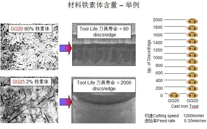

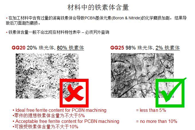

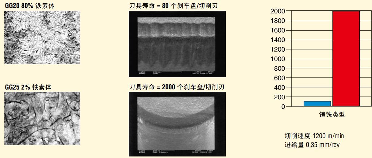

同样,一般CBN刀片不推荐加工铁素体的球铁,山高公司的解除是游离的铁素体对CBN有化学侵蚀作用,刀具寿命会急剧的下降,当铁素体含量超过10%时,就不推荐用CBN材质的刀片了,但是一般的铁素体含量多少并没有在材料的性能数据上,
) o* x% B8 A7 L* F3 K下面的示意图表示了制造刹车盘的两种非常相似的灰铸铁材料,它们的游离铁素体含量有很大的不同。当用 PCBN  进行
) i& h0 f' V% T+ L& S加工时,性能表现的差异非常巨大。对于铁素体含量 2%  的铸件,刀具寿命高达 2000  个刹车盘;对于铁素体含量 80%  的
+ |/ y6 r. i0 j& I0 X7 h铸件,刀具寿命仅为 80  个刹车盘。在示意图中间的刀具磨损划痕的图片支持了这个结果。中间上方的图片表示了切削刃
1 H- W0 a. e) c6 q; w: [" R上具有垂直条痕的典型化学磨损。条痕之间的距离等于进给量数值,的确是化学侵蚀的迹象。把这个与它下面的磨损划# K7 P6 ^% F: O8 E
痕图片相比,表示了加工铁素体刹车盘达 25  倍数量后的切削刃状态。后刀面的磨损小且显示了一个已知为保护层的白化4 z! `! i6 ?  Q' j
3 n! ]# T9 u2 t  [5 x' X# P  x  x
