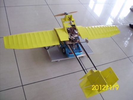

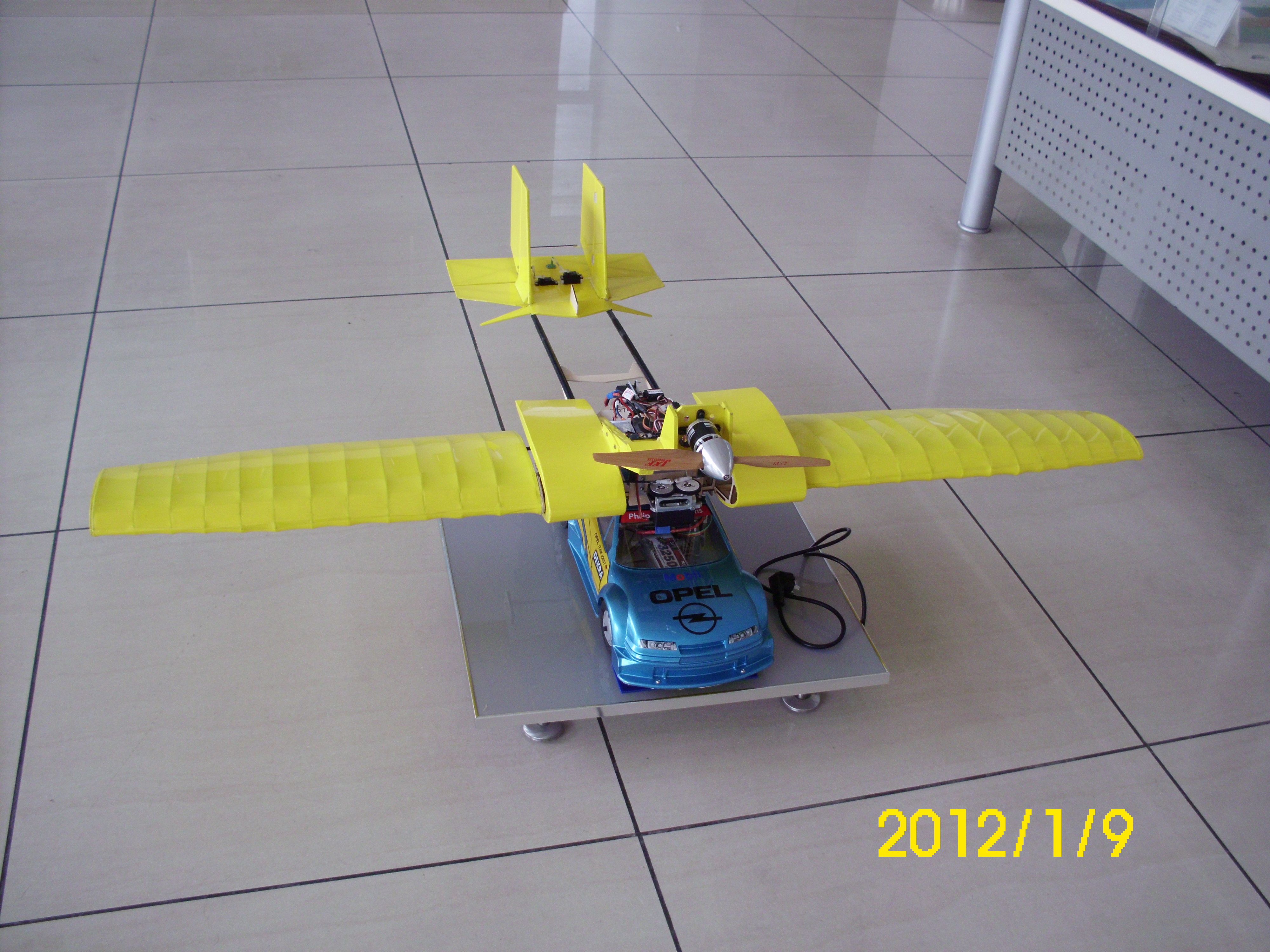

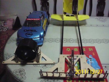

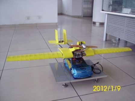

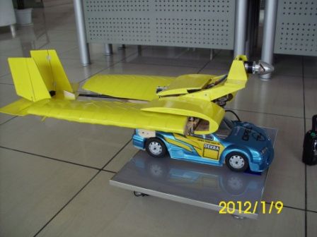

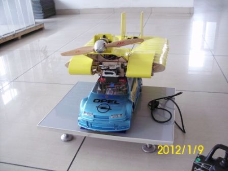

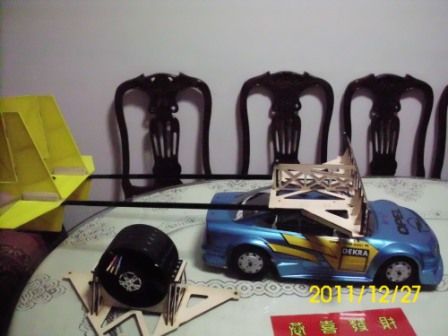

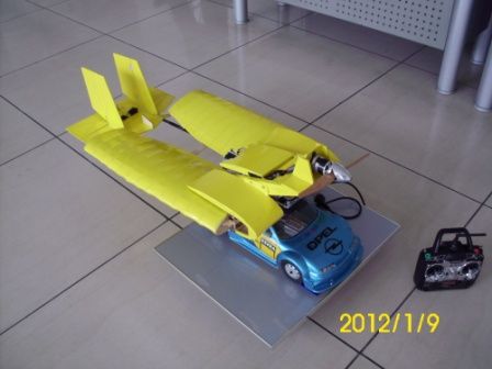

  将一辆1/8比例的改装遥控汽车和一自制的模型飞机结合在一起。+ `( C2 a9 J. n9 p
用一组5S/18V锂电池。4255无刷电机/KV510。2.4G/6通道遥控设备。0 F$ ]. o* G* L6 q! ^: x# B( E
1.6米翼展,长1米。机翼能自动收展并自锁。总重3KG。9 m0 c7 q# k; q, G

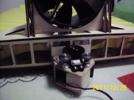

原设计用5吋涵道风扇。试验后失败。后改用13吋/7木桨。, N7 ^" B, _$ E+ C/ e. {( Q7 F
