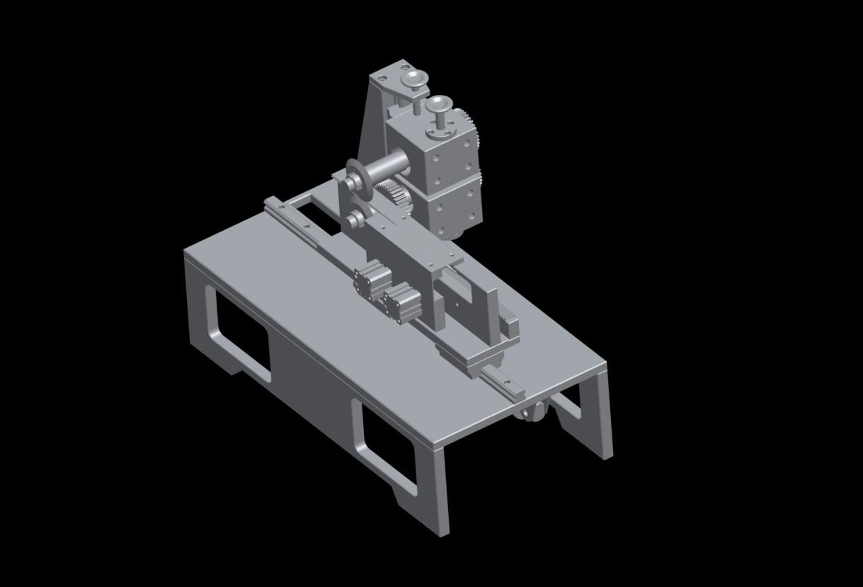

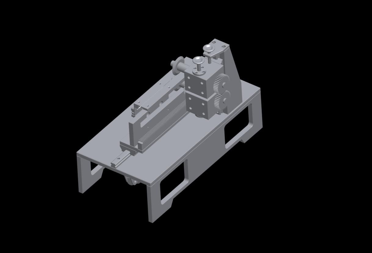

304管,外径3.4mm,壁厚0.1mm,将管壁压一撕裂槽,但不能压透,使用完后,可抓住2侧撕开,一次性使用。

可以参考螺纹的搓丝机,但是要考虑是否会内凹进去,需要内支撑
发表于 2012-1-11 19:45:31 | 显示全部楼层
感觉磨削加工变形会小些
 楼主| 发表于 2012-1-11 21:55:37 | 显示全部楼层
螺纹的搓丝机?能贴张图片看看吗
 楼主| 发表于 2012-1-11 21:56:33 | 显示全部楼层
听客户说德国是液压的,大家能想出什么方案来吗
发表于 2012-2-26 21:25:58 | 显示全部楼层
以前给别人做过几台,看看木工电锯,你给它换个锯片,装个精度定高装置就好了,别搞那么麻烦,

发表于 2017-4-7 23:18:56 | 显示全部楼层
图画的不是很明白
发表于 2017-4-10 14:45:47 来自手机 | 显示全部楼层
有实物么?
