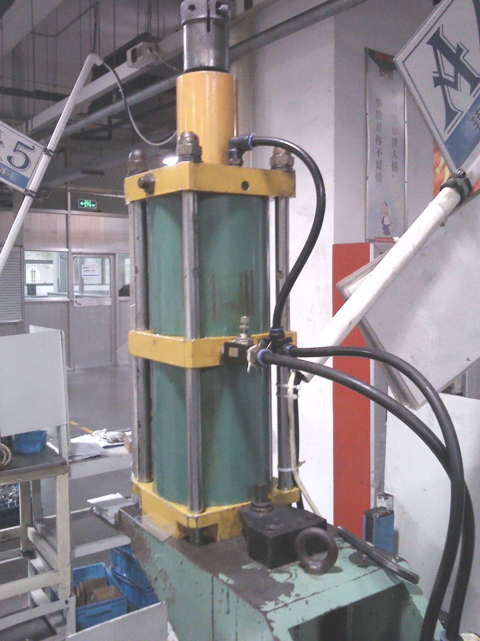

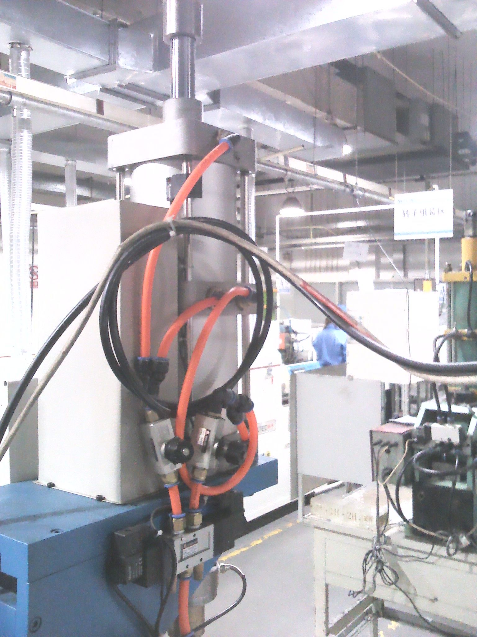

双行程气缸一般怎么用的呢?气缸上是3个接口还是4个接口呢?气管怎么接呢?图片上的气缸我看好像是一个双行程气缸吧?

好像是双行程,气管怎么接根据动作要求确定

不是双行程,而是双缸增一倍压力的。要订做才有。

这个好像是双行程倍力缸,这个需要订制,从图片上看还接了先导式单向节流阀,主要是在长时间静止时防止气缸活塞下降。

2楼说的对。这是串联增压缸,就是将两个气缸串联,3个进气口的是推增力或拉增力,4个进气口的是推拉都增力的。

是倍力气缸,无论几个缸都共用一个活塞杆,输出的力是各个缸力的和。
