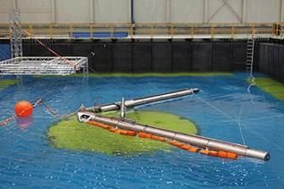

" S( G. W6 _" o: v, L$ e丹麦工程师演示了一种波能转换装置,能够改变结构,适应平静和波涛汹涌的大海。9 H. ^2 T/ |* C% \" m
这种维普托斯(Weptos)设备详细阐明了“索尔特点头鸭式波浪发电装置”(Salter’s Duck)的发电原理,这种原理是20世纪70年代提出的,提出者是同名的苏格兰工程师,这种设备使用“漂泊”的气泡状浮标。
$ y) ]$ S; H9 ^$ L0 a当时,最初的想法是采用单个双层巴士大小的浮标,但是,维普托斯设备是使用排成阵列的20浮标,这种浮标也叫转子,沿着两条杆垂直相对,在末端相连,形成一种V形装置。
. v, }) i7 D& h/ Q5 \  n& v$ O1 |每条杆上有20转子驱动一个单轴,采用棘轮机制,能够整体上保持转轴转动,速度为每分钟30-94转。
* k$ c' S8 |# C/ P- C“动力在上浮运动中传入,使共同转轴相对恒定地旋转,”延斯•彼得•考福斯(Jens Peter Kofoed)教授说,他是奥尔堡大学(Aalborg University)的,在这一项目中,这所大学是丹麦能网公司(Energinet)和扎考公司(Zacco)的合作伙伴。+ \$ C; c7 P  ?" r9 _* u+ n' y
齿轮机制随后会使扭矩提高到约90牛顿米,这可以被发电机利用,发电机就在两条杆的连接处。
  S& O4 v9 m' O2 t2 `“我们可以提升的,正是这种同样的发电机方案,就是今天的风力发电机使用的那种,这对于维普托斯设备非常重要,我们可以使用这种测试技术,不需要任何特殊的专业知识。”汤米•拉尔森(Tommy Larson)说,他是新创办的维普托斯公司(Weptos)的首席执行官。
" M: m. N) r8 S/ n4 W, z这种设备的一个主要特点,是长杆可以在平稳的波浪中伸展开来,最大限度地利用任何潜在能量发电,然后,在波涛汹涌的海浪中,就会折叠成很小的角度,基本上会形成一种“船体”,可以劈波斩浪。这种装置能够使它的姿态总是相对于波的方向,因为它被拴在海底。
6 D: l& i8 C) I“你可以充分利用这种发电机,不会超载,而且,在海浪波长增加时,就需要延伸设备长度,使它在海上保持稳定,避免倾斜,”考福德说。
/ \. D& X0 c* U8 H+ _1 J7 \: E8 R" ^这种维普托斯设备有8米长的杆,最近测试是在西班牙桑坦德(Santander)进行,那里有欧洲最大的浪潮实验池。现在,维普托斯联盟计划制成一种10倍大的设备,安装在丹麦和瑞典之间的卡特加特海峡(Kattegat),这需要部署一年。' m$ `4 N% @, f
“这是一处比较避风的环境,但我们有信心,可以进行示范,然后运到丹麦北海西海岸的近海位置,”考福德说。
