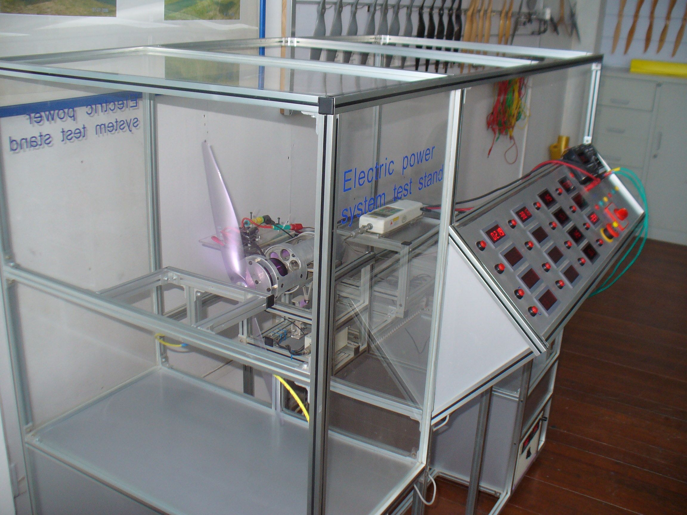

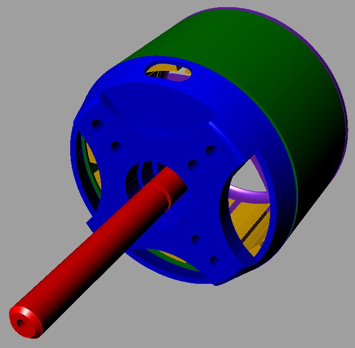

6330型无刷电机,航空模型专用,自带变距桨。自重600g.
电压24V-48V。电流2A-80A。桨距22*19吋。8000转拉力为6KG。
试制品,装在2米翼展的模型飛机上能完成所有的特技动作。
08年设计的作品。

直流无刷电机应用的飛机范围。

 楼主| 发表于 2011-12-31 09:19:48 | 显示全部楼层
6330无刷电机已在某模型公司量产,专用在外销F3A竞赛型飛机上。
这是我的一个业余设计与制作。
无刷电机与变距机构一体化,能显暑提高飛机的加速性,减轻
动力机构的重量。变距机构是采用一个伺服舵机加以控制机构
直接操纵桨叶的转角,以其在加速时反应灵敏。使电机的驱动电流
始终在一个最佳曲线内,桨叶的拉力在各个转速范围能达到最大值。

 楼主| 发表于 2012-1-4 08:45:05 | 显示全部楼层
6330无刷电机,外壳转子用厚1.5MM钢质材料,磁钢为N45SH,
内定子为厚0.21硅矽片。昼厚30MM。12极。线12T。0.21*13股高温线。
钢转轴直径9MM。空心轴。前后支架均为铝合金6060。
最高转速8000转/分。电流48V/68A。(10分钟。23*18吋空气桨)最大拉力10KG。
