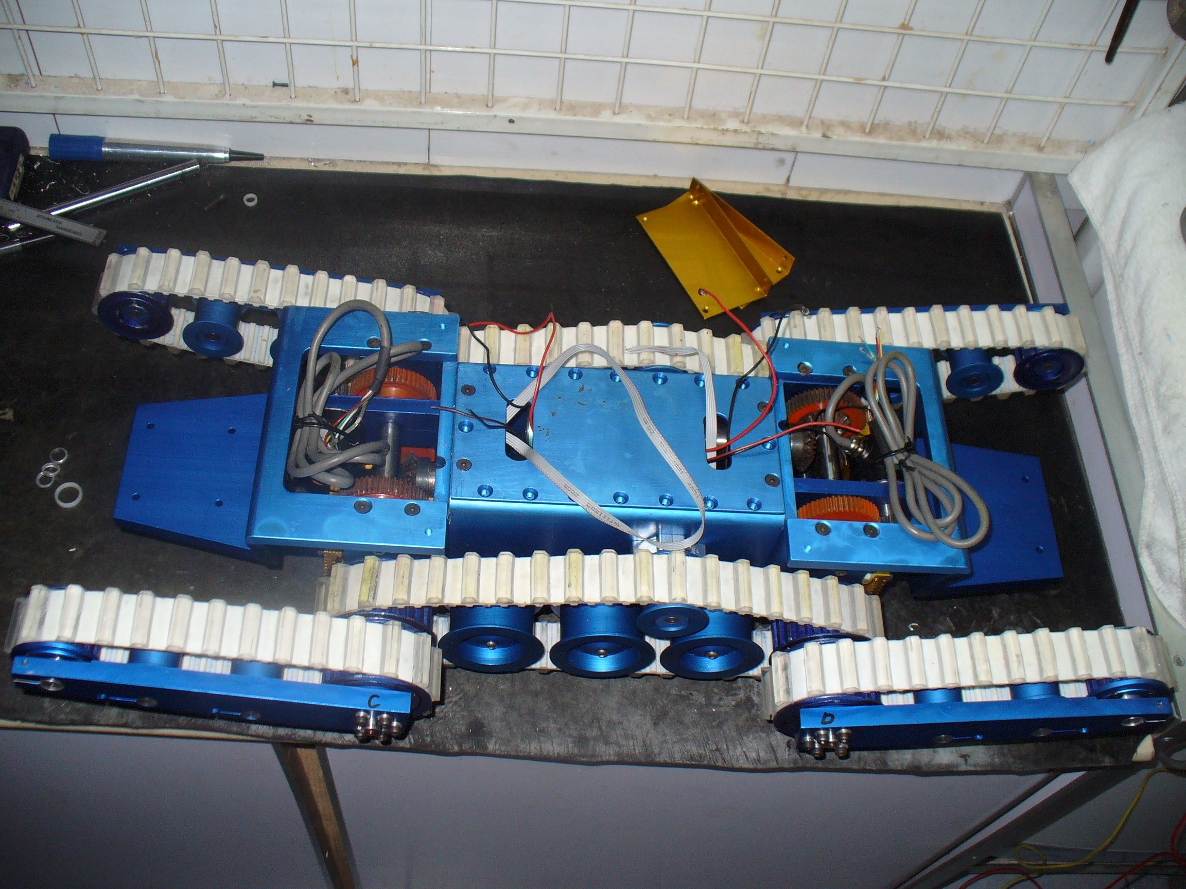

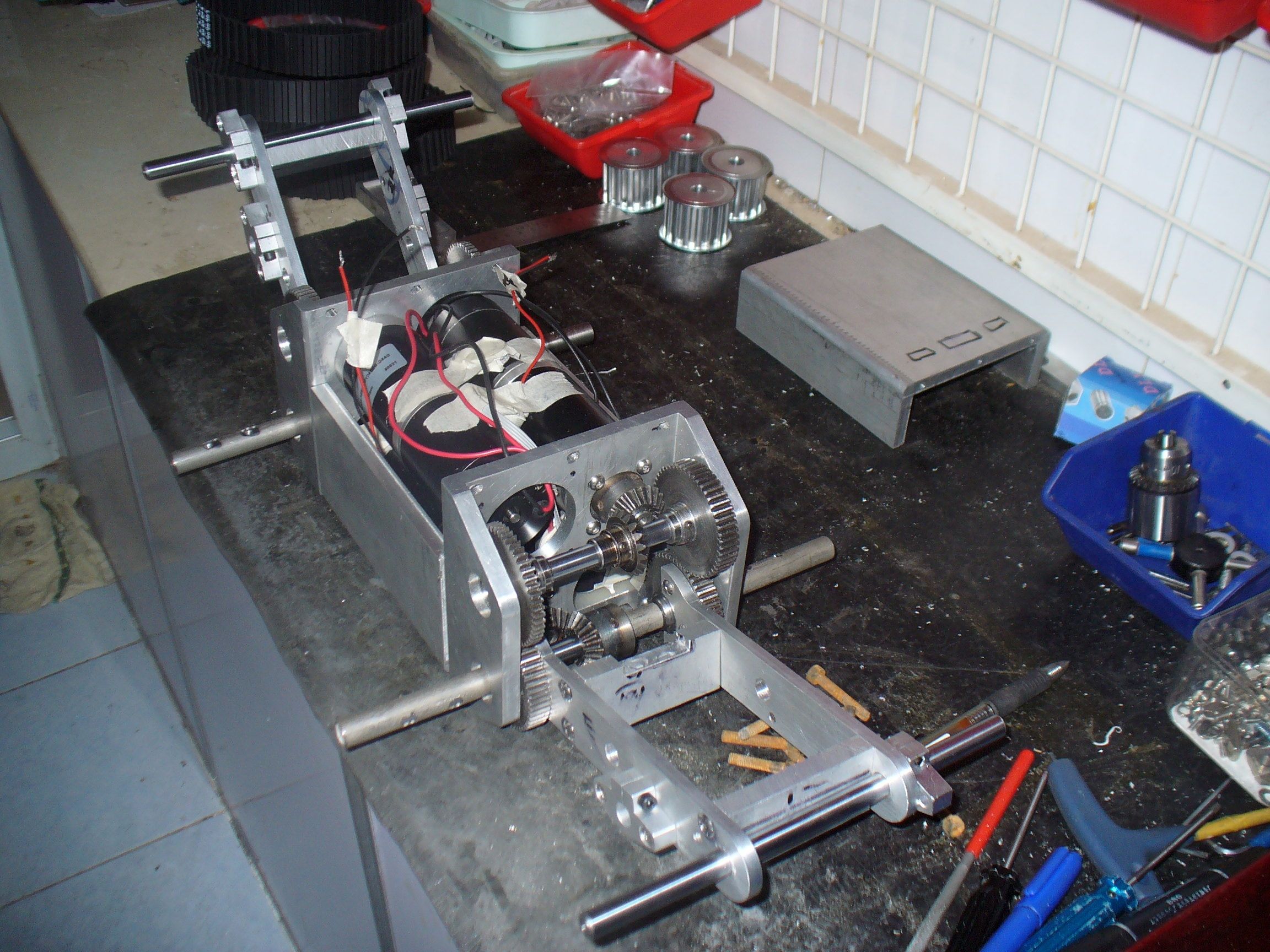

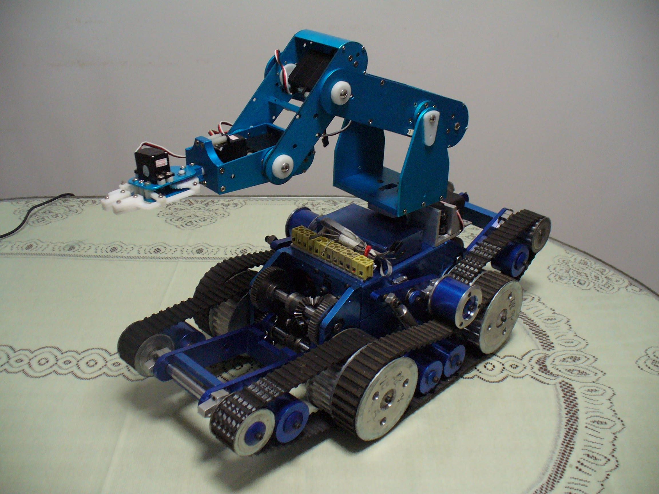

发表于 2011-12-27 09:04:38 | 显示全部楼层 |阅读模式

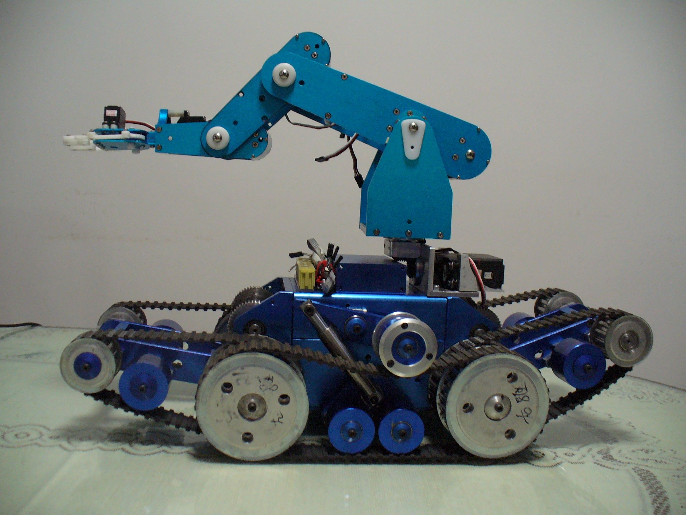

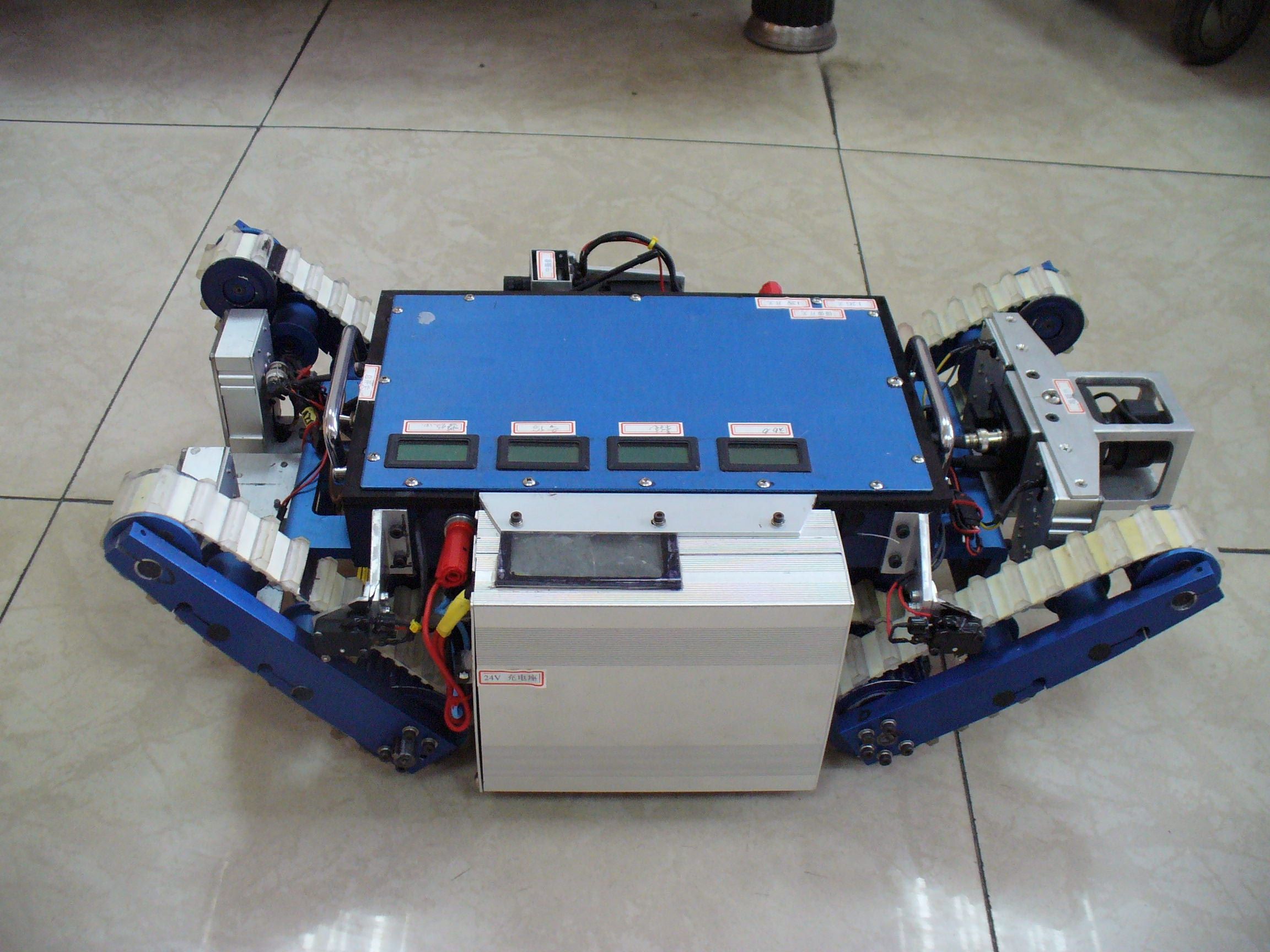

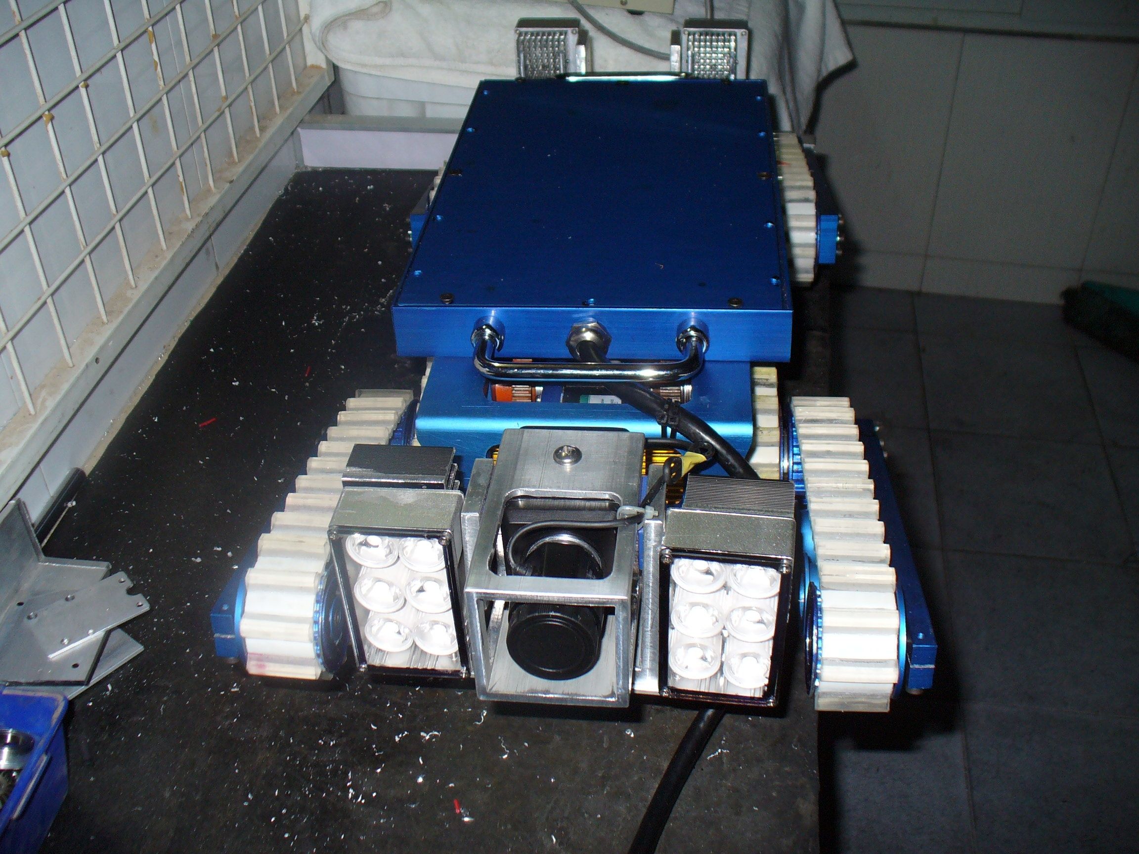

模型级别,重15KG 。长600MM。宽280MM。用锂电6S/10安时。; `$ s; a$ S/ A. T; ]( {: |, Y
2.4G数据和视频传输。无线遥控。电机功率24V/80W*2。
, u2 T: Q  @$ r( c) t9 x9 N以前的作品。. K& Y0 r4 c; V) }4 z1 ]

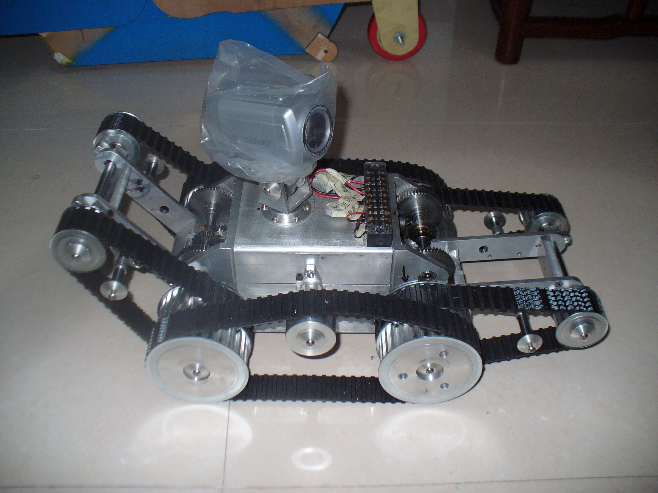

发表于 2011-12-27 10:20:33 | 显示全部楼层
感觉当玩具还行。  I9 }/ a  {& g. r2 J: P
环境适应性太差,只能爬下室内、楼道那种路面。# W' G# V/ f0 @1 ~7 n4 R( C5 A7 [5 d
8 S$ R/ {5 X( D# M" R1 无密封,不防水。/ a  w( o$ r4 g& o1 L9 ^9 _
2 不防脏东东,比如砂石、丝、线、树枝、杂物等。! j* W2 r$ v" M  P8 j9 N
3 结构粗笨。

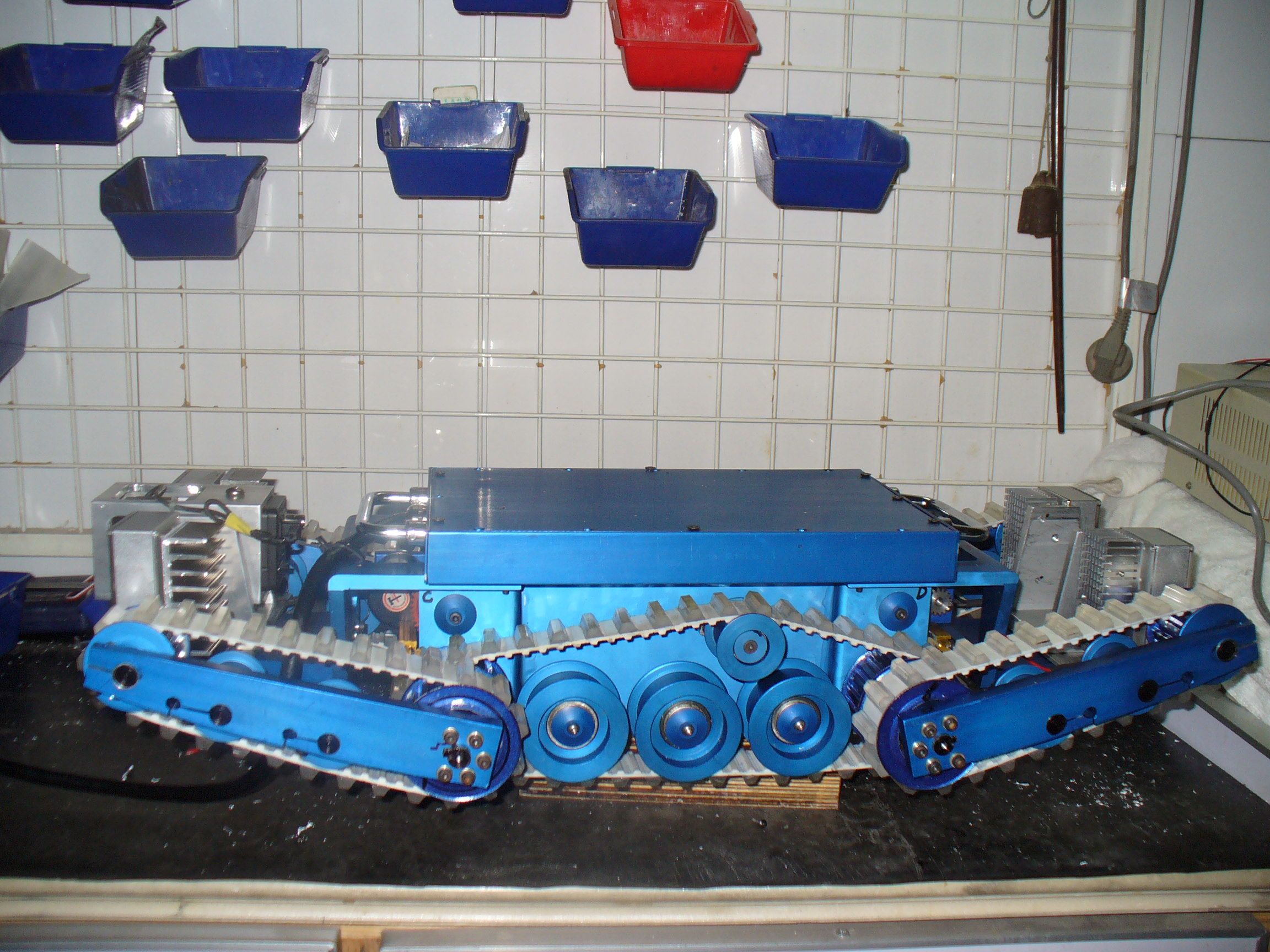

 楼主| 发表于 2011-12-28 08:42:32 | 显示全部楼层

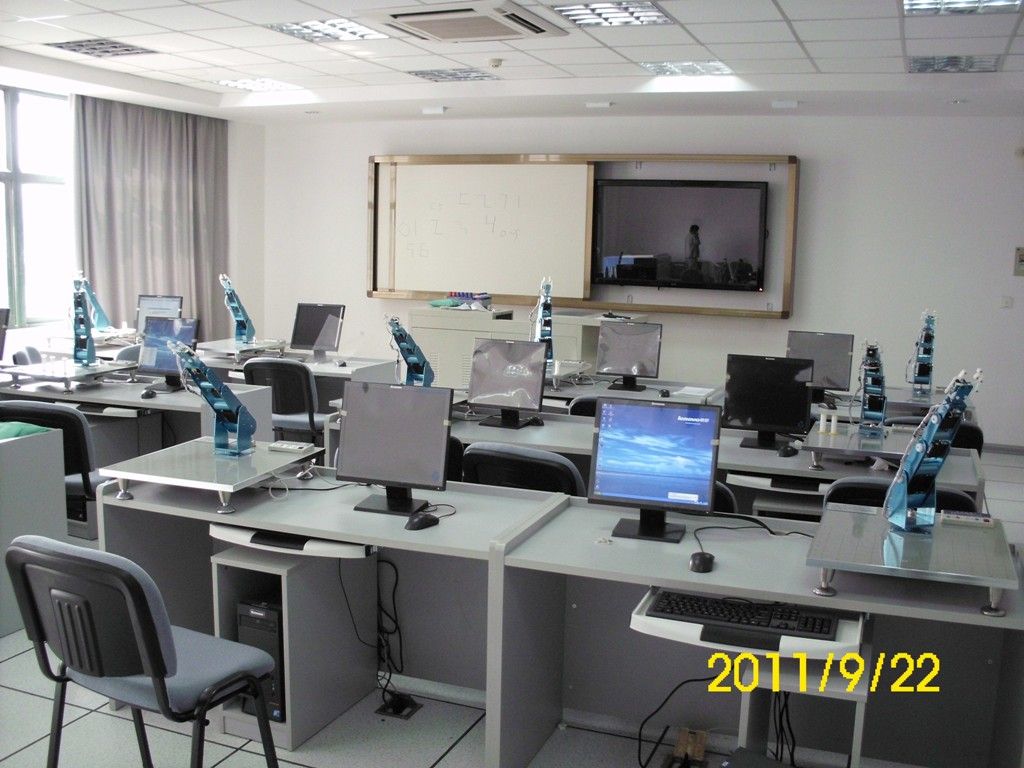

模型级别,只是做教学用具,不能在室外实际场合运用。四摆臂车的专利很多,过了时效的
/ ]: z; [- q9 I+ l+ h! s  z也不少。

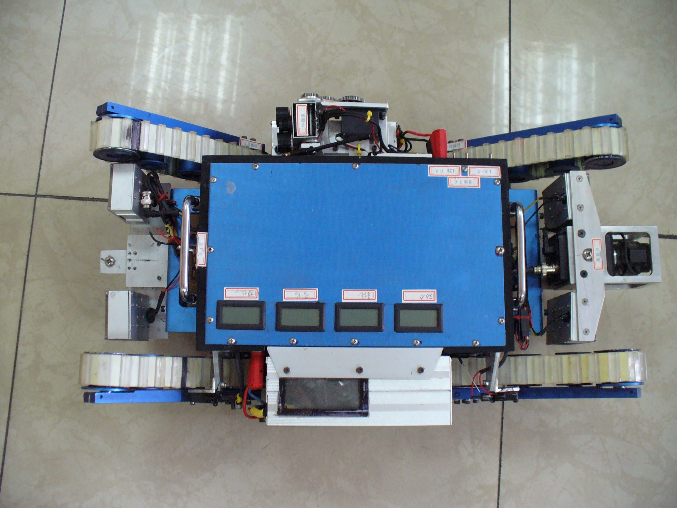

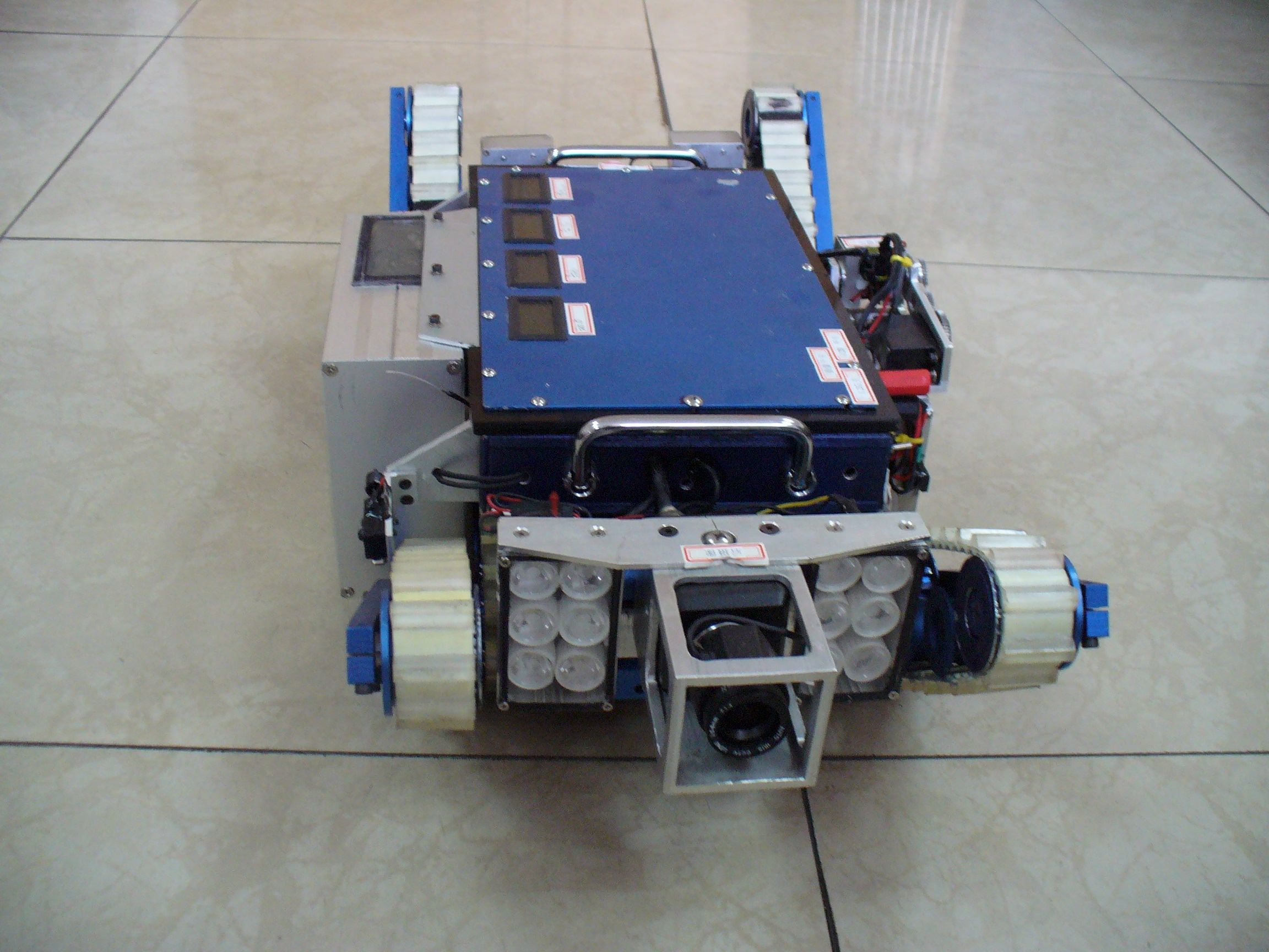

 楼主| 发表于 2011-12-30 08:59:57 | 显示全部楼层

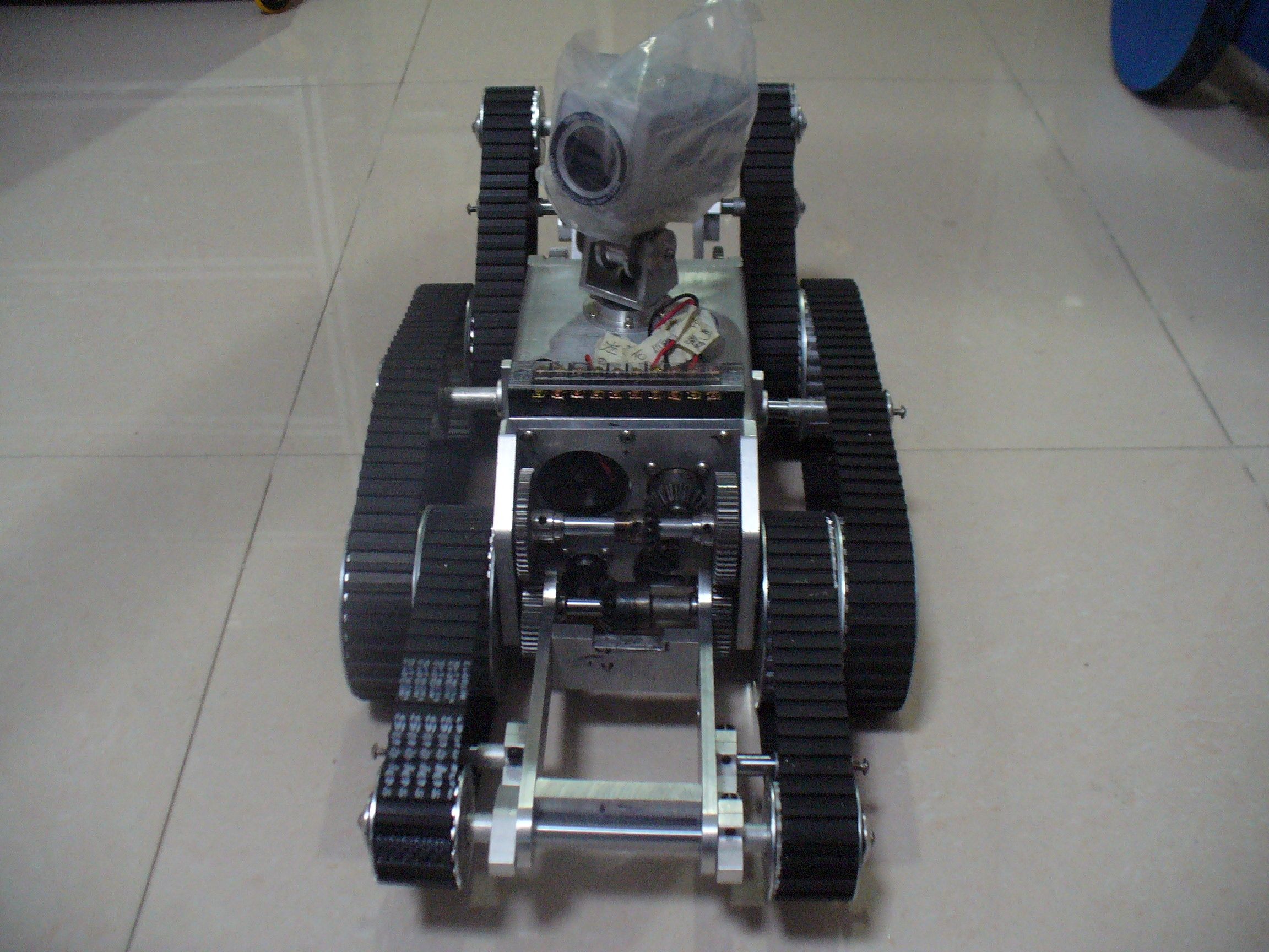

这是另一款四摆臂车,高度200MM,长度600MM。宽度250MM。6 T- V5 z( T# S6 }5 ^) h( p
装有三个摄象头,有一个是可收放型的。2.4G数据采控。
