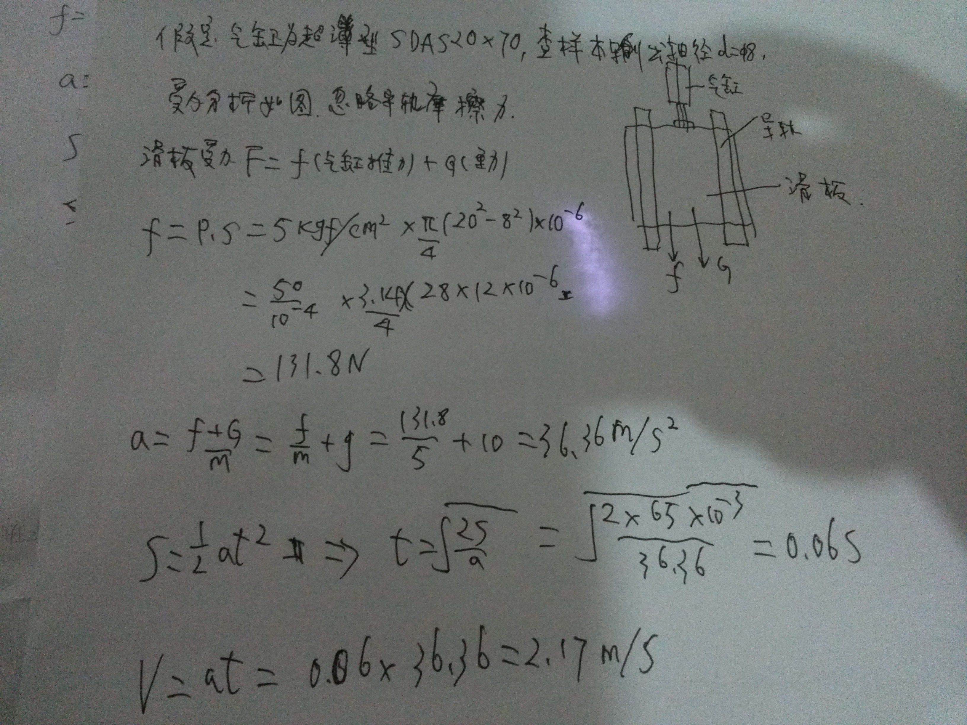

讨论:气缸速度怎么算?

字迹潦草,请指教!

这个似简单,实际要计算一大箩筐!俺不会算!要是有哪位大侠算好了发上贴来那该多好!软件这东西只知道结果!
发表于 2015-2-7 21:58:12 | 显示全部楼层
气缸内的压力不是恒定的,所以速度不可能很准确。另外没想明白为什么要用气缸保证速度。如果有速度上的要求用丝杆或皮带不就行了?
发表于 2015-2-13 22:54:01 | 显示全部楼层
气缸可以保证行程,不能保证速度
发表于 2015-7-3 09:47:16 | 显示全部楼层
998大侠是个高手,学习了,感觉完全靠理论公式去算,需要确定的实际物理参数太多了,参数定的不对,结果和实际相差太大了
