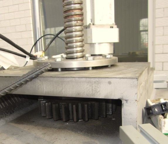

我做了一套升降机构,用的是中间一个丝杠,四根光杆。螺母转动,丝杠上下运动的结构。螺母上下用32916轴承固定,轴承端盖压死。长度1800mm。现在出现的问题是上下运动时候,左右来回摆动。 。希望您能帮我解决下问题。
结构
结构
补充内容 (2011-12-23 13:52):
载荷150kg 速度40mm/s 上边有张板锁住的  现在是把上面的轴承端盖去掉 振动小些  如果轴承端盖 压死振动加大 甚至有暴死现象   我的改进想加工两个尼龙齿轮来减震试试  朋友们还有什么好的建议 [/
补充内容 (2011-12-23 13:53):
不知道还有没有是四根导柱的原因  一个是行程太长 还有就是轴选的太细的原因 还有就是我用的是 直线轴承 里面是有滚珠的那种,有人建议用 滑动轴承。还有就是 轴承座 和齿轮 现在用止口连接一起 让轴承真正的成对使用。
补充内容 (2011-12-29 08:38):
现在暴死现象已经解决了, 加长了导向,晃动减小,但还不是很完美的平稳

左右摆动?按照这个结构来看,是不太可能摆动的!
没有看到丝杆是单边固定的还是两边固定的。如果只是在上面固定的话问题可能出现在这里!
如果是这个问题的话,建议下面也加固定轴承座,或者在上面部位多增加一部分装置来安装轴承座,也就是说丝杆最少都需要两个支撑点!

四根光杆是如何固定的?距离长,1.8m,有少许间隙就会摇摆晃动

看起来刚性比较差,需要改动
1.光杆底部与底座的连接加强,四个光杆上部用横梁连接起来,整个可看做是一个悬臂梁,现在的好像什么都不是.. 最好光杆要加粗
2.最好改成丝杠转动,螺母移动的结构,丝杠两端固定
现在的负荷有多大?要求速度多高?

光杆的直径太小··强度不够,光杆上导向的套长度不够····导向杆顶端没有固定的东西····

1,光轴太细,两端紧固出太单薄。
2,丝杆导程是10的,建议更换为导程20的。

4个导杆是插入底座吗?
还有丝杆太长的话如果提升重心不平衡,高速转动会产生法向力吧,就是离心力,你的可能导杆强度不足以抵抗这个法向力。
