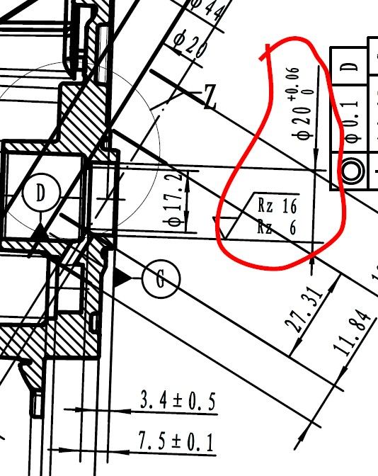

H1QU`)@692AGV47C_}RIQZ0.jpg + V' |4 C8 r( n" N0 ^8 \
压铸铝合金件,用pcd刀具一次加工成,粗糙度必须控制在Rz10-16,刀具怎么设计?
( A. F) w' w% }Rz10-16,不能超出范围,太光了也不行!: J% Q9 N1 l- ?! J( ?: y0 \

进给调整没有作用。原刀具是铰刀的形式,应当刀具设计形式不合适吧!

 楼主| 发表于 2011-12-22 14:22:18 | 显示全部楼层
城风 发表于 2011-12-20 09:17 2 z2 {, U6 Q+ S
放低转速,还是太光了就用硬质合金刀具,
! q- X! ~' ]: \+ \' h用硬质合金的寿命比较差。9 y" [% y4 V6 r: m# j  }: l/ w+ l8 w
4 r! R" M. O8 [
pcd的是否可能?  W& F; `5 i- F5 W

发表于 2011-12-24 17:53:10 | 显示全部楼层
是个台阶孔,可设计一把两刃阶梯划钻(参看刀具板块贴图,工欲取其利,必先利其器……)两边副切削刃带宽0.20,在使用时如粗糙度达不到,可将刃带宽修磨到0.10,如粗糙度高于要求可用油石将刃带轻轻鐾一下,稍有点副角就行了。
 楼主| 发表于 2011-12-26 10:57:33 | 显示全部楼层
六角车 发表于 2011-12-24 17:53 3 B( t: X' ?1 J6 L
是个台阶孔,可设计一把两刃阶梯划钻(参看刀具板块贴图,工欲取其利,必先利其器……)两边副切削刃带宽0. ...
8 r9 q3 @: M' _8 H) r6 u9 ^
现在主要问题是太光了
