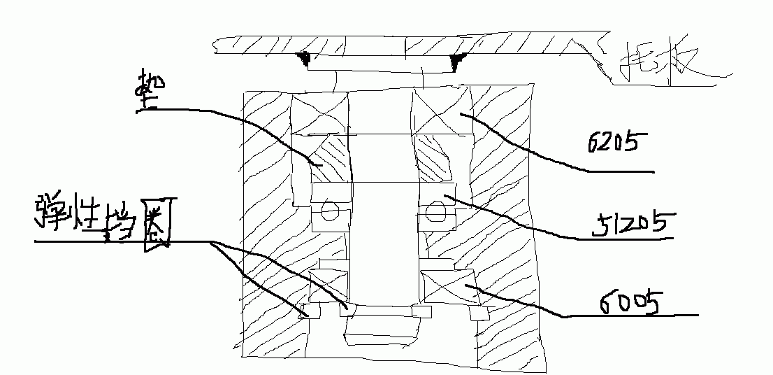

请教,6205轴承可承受250kg的轴向力么?

300斤没必要用这么大轴承吧?我这个托盘放的是500斤的

问题是  我这个由于高度只能一个轴承 而且偏心

给个图片看看,比楼主您的要合理一些的
=== 楼主说 给参考的图不稳定,移除。===
轴承可以改小一些,部分细节没有明确画出,要修正。  发表于 2011-12-16 16:35

您这种不稳定吧?今天我改成这样的了,请指教
这个结构相当的棒,受教了,谢谢。  发表于 2012-9-8 18:42
14楼的结构合理,值得推荐,深沟球轴承保证速度,平面推力球轴承保证受力,  发表于 2012-3-9 10:23
孔和轴弹性挡圈注意不要干涉哟!  发表于 2011-12-20 11:40

改成14楼这样的我喜欢。有机会借用一下。

也许可以,但使用寿命一定不长,为什么用这种结构? 回转速度不高的话用一个平面轴承多好,速度上几千转的话就上大一点的角接触

觉得这个比第一幅图好多了,就是不知道装配维护方便不。

高速的时候肯定不行,我建议还是用角接触的吧7000系列

为什么不用角接触球轴承?

建议使用(增设)推力轴承,保证运动精度的同时,要承受250kg的垂直力。
