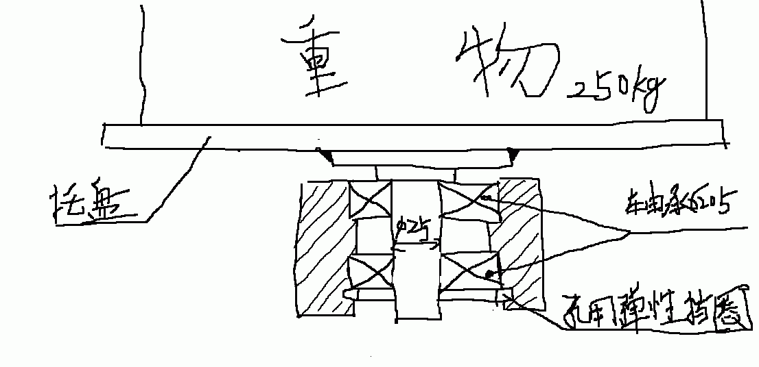

发表于 2011-12-15 20:32:47 | 显示全部楼层
也许可以,但使用寿命一定不长,为什么用这种结构? 回转速度不高的话用一个平面轴承多好,速度上几千转的话就上大一点的角接触

发表于 2011-12-15 20:45:45 | 显示全部楼层
买一个试试,很便宜。
只是手动转下吧?
发表于 2011-12-15 20:47:32 | 显示全部楼层
用平面轴承更好.但我觉得这样的结构有一个不很合理的地方.就是怎么会用孔用挡圈,就直接在孔内车一个台肩受力不是更好吗?6025轴承受力没问题但孔用挡圈可能受力有问题.
下面一个轴承用台阶受力,上下轴承就要通孔,中间用隔套传递力,同心度要求应该不变,但是加工时图上的设计应该需要装卡两次,如果是通孔设计就是一次装卡。轴承的轴向承受力还没有查手册,这个工况最好是平面轴承  发表于 2011-12-20 16:42
那图上是有台阶的  发表于 2011-12-20 04:32
下面的当然可以用挡圈,上面的轴承已经承担了轴向力,下面的轴承不受轴向力,只做径向支撑,为什么不能用挡圈?挡圈受什么力?  发表于 2011-12-15 21:19
支持  发表于 2011-12-15 21:08
发表于 2011-12-15 21:22:45 | 显示全部楼层
他这个孔用挡圈没有受到上面250kg的力,250kg力被上面一个轴承支撑了
发表于 2011-12-15 21:25:43 | 显示全部楼层
理论上是可以用这个轴承来支撑的,但是这种转台,在放置重物的时候,常常会受到冲击载荷,更可靠的结构是使用平面推力轴承来承担轴向载荷,使用两个深沟球轴承承担径向支撑。
我们以前也这样做,深沟球轴承一般不做轴向支撑  发表于 2011-12-15 23:18

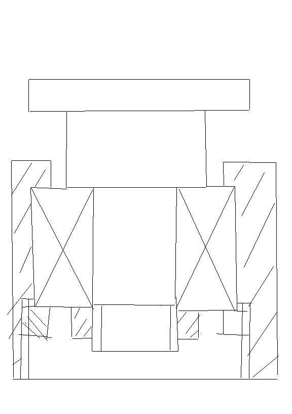

发表于 2011-12-15 22:24:47 | 显示全部楼层
曾经 用了一个大向心球  估计内径150左右 价格不到200,做了这么个结构,当时是因为买的小回转间隙大,于是自己改,内外圈都用螺纹锁死,上面负载估计300多斤,偏心,但不是很大,效果挺好。
