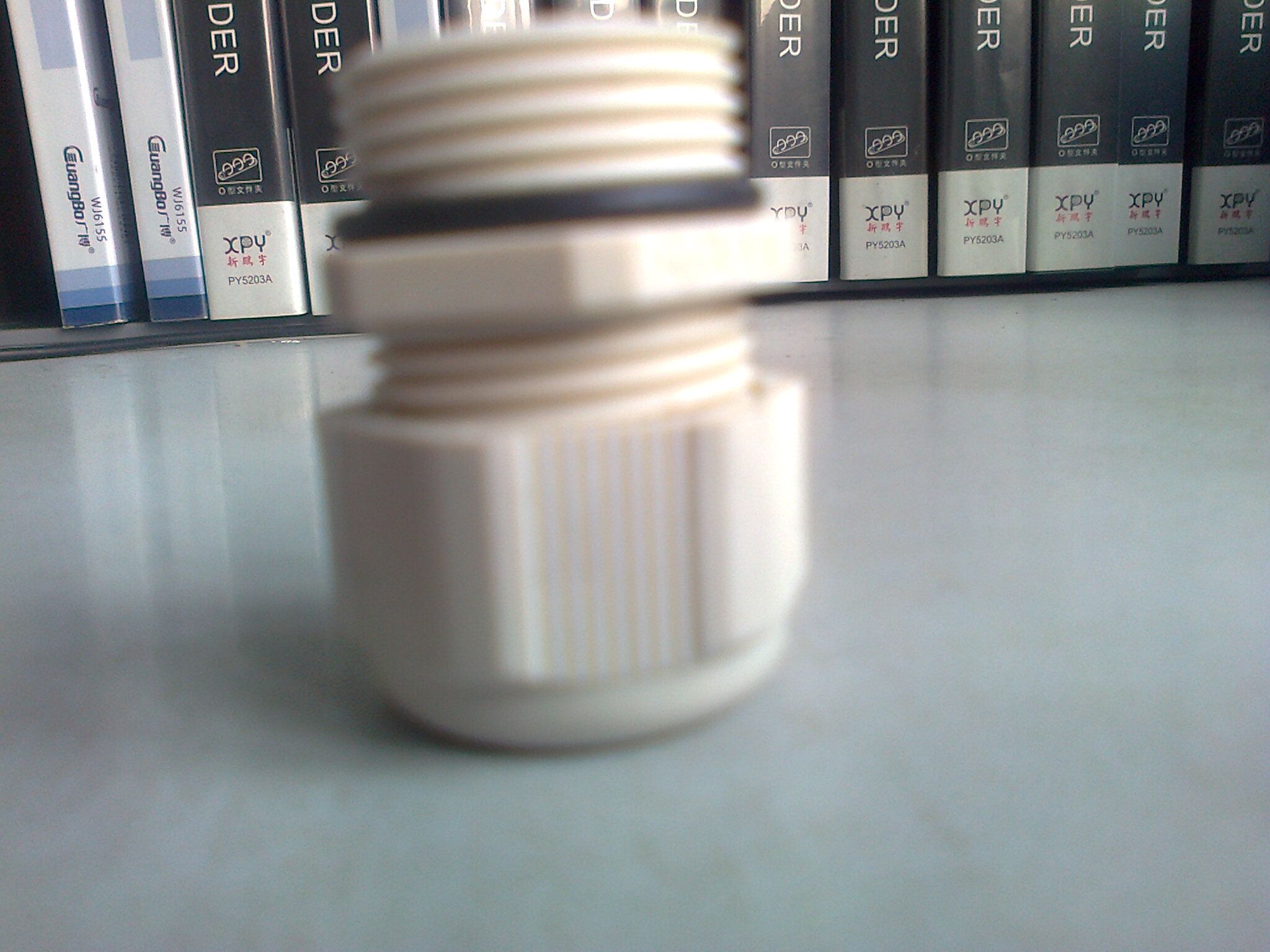

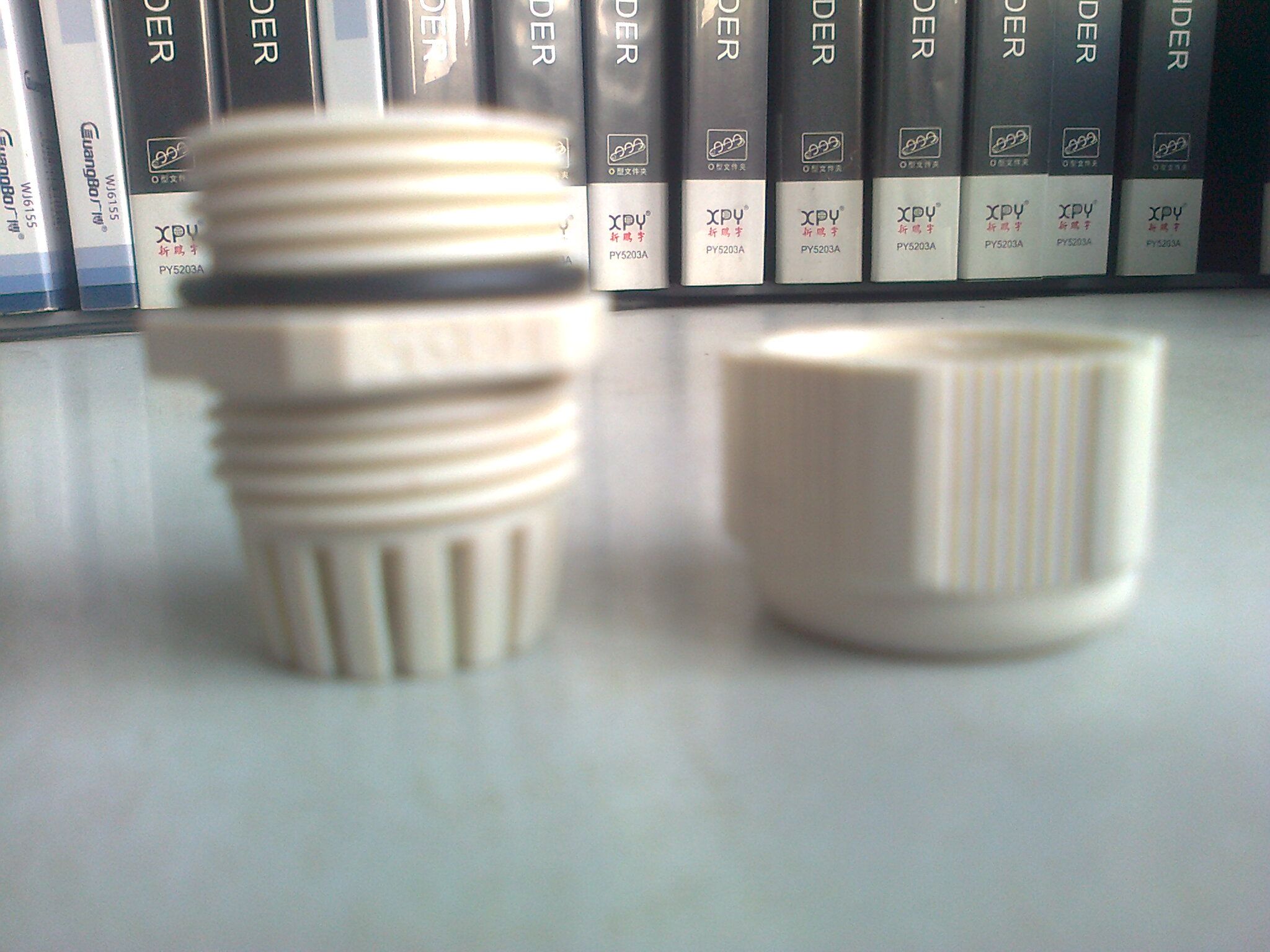

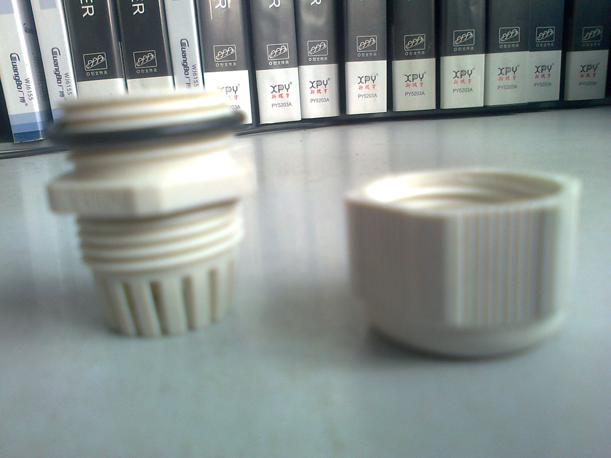

想装配一个接头,由3个部件组成,一个1.9×21的O型圈,一个主体部分,一个帽子。想实现自动化装配。
就是将O型圈套到主体上面的螺纹,然后在将主体下面和一个帽子,通过螺纹,旋转装配,旋转2圈即可,不用装到底,希望大家提出宝贵建议,大概思路我是;
想3个振动盘,主体从轨道下来,装到指定位置,然后O型圈从振动盘上下来,用机械手,用锥形的,将O型圈放到螺纹指定位置,然后将O型圈推下来,机械手在回去。然后另外帽子的振动盘从轨道下来,到底座的底部,然后旋转,将帽子装上去。
请大家帮忙设计,想想办法,再次谢过。
也可以直接帮我做这台设备,可联系QQ:634706410

与振动盘厂家联系后,发现O型圈振不出来,我们的O型圈相对来说,比较大和细了
