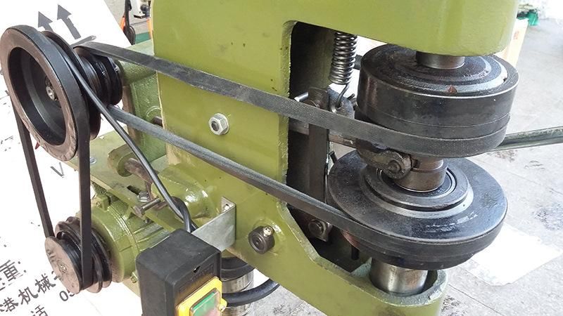

台式攻丝机-主轴正反转的原理,请教

发表于 2012-12-20 09:18:28 | 显示全部楼层
马利剑 发表于 2011-12-16 09:49
就是一根皮带通过上下两个转轮和电机传动轮,这样上下两个摩擦盘的转向是相反的,通过压杆来控制是与上摩擦 ...
嗯,是这样的!是皮带控制了方向,两个摩擦片是固定在主轴上,1.下飞轮正转,压杆压下去,与下摩擦片合在一起,正转的下飞轮带动主轴正转,并攻牙。2.上飞轮反转,压杆升上后,与上摩擦片合在一起,反转的上飞轮带动主轴反转,主轴回退。

你好,可以更加详细点吗?谢谢,最好配图之类的,急求原理,万分感谢
发表于 2019-12-9 08:51:43 | 显示全部楼层
天空tensen 发表于 2012-12-20 09:18
嗯,是这样的!是皮带控制了方向,两个摩擦片是固定在主轴上,1.下飞轮正转,压杆压下去,与下摩擦片合在 ...
意思是电机轴那端就分了正反转的??通过惰轮之类的吗?然后再分别把电机那端轴的正反转传到攻牙的轴上的??

发表于 2019-12-10 16:53:41 | 显示全部楼层
两个摩擦盘是同转向的,只是皮带的盘法不一样,造成的转向不一样。正反转时上下盘交替工作。
