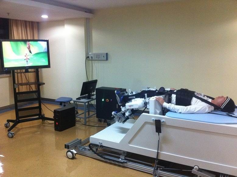

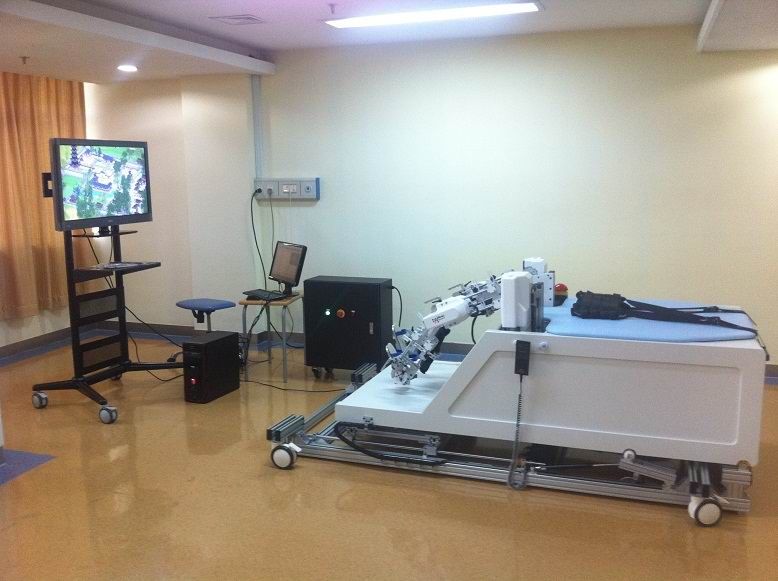

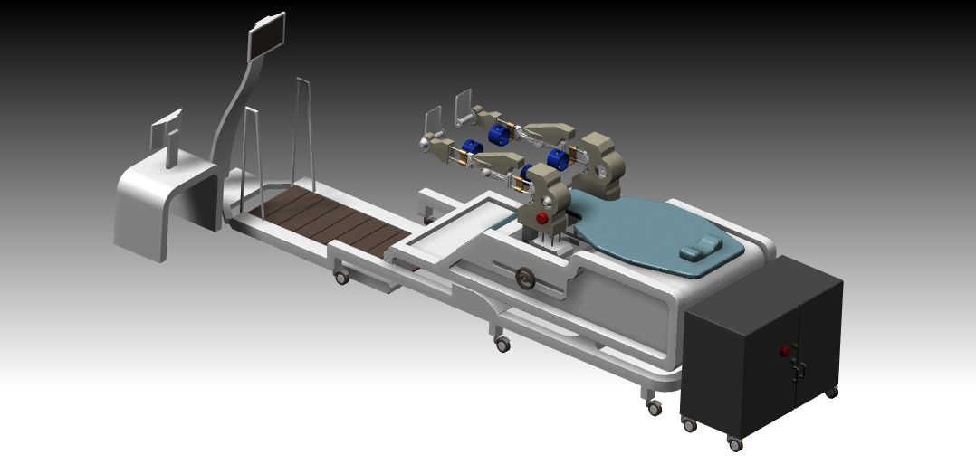

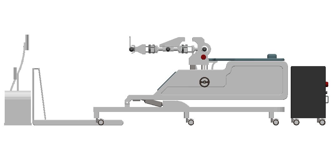

     一个无纸化产品的设计尝试。全部用UG软件设计,数控机床加工。
8 h: G" D- r. O9 A! B这是第二论试制,基本达到原设计要求。现已落户淅江一家大医院
* Z6 K% B. A3 n& g$ a/ `试用。

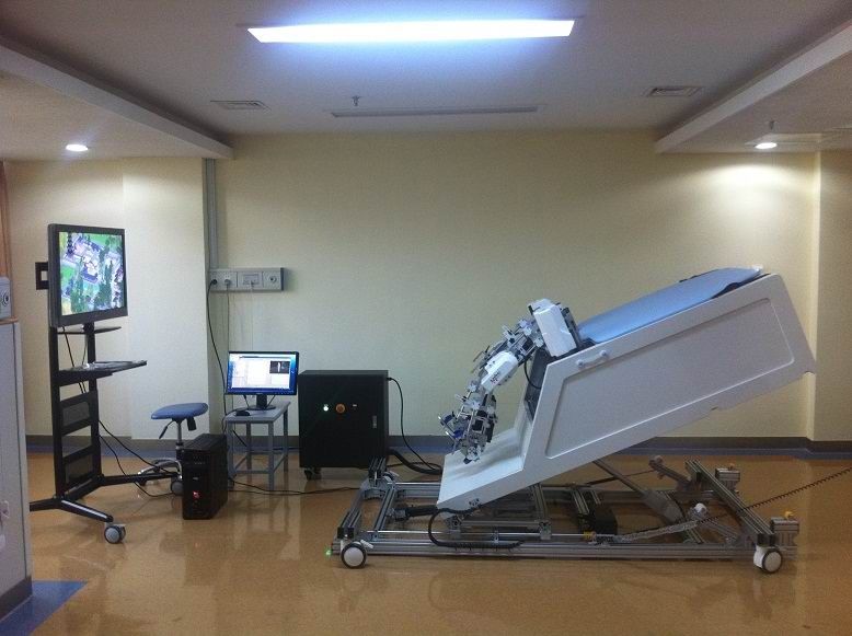

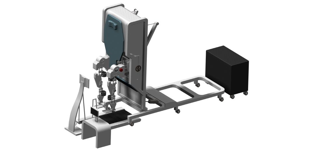

 楼主| 发表于 2011-12-22 09:31:33 | 显示全部楼层
实际上这是一个外骨骼下肢机器人。单条腿有三个自由度。驱动用安川的交流电机及控制系统。& ~( ~( E1 Q$ B' d
有力反馈和过载保护。并配三D动画同步音像显示。
( W" Q3 s9 J. M. j2 Y. H- T4 A+ E荷兰有一个相关产品。在中国的到岸价人民币300W。% {9 B7 }9 f" I, H' I: I3 w
但结构与本产品设计不一样。各方都是专利产品。
; Y9 P7 H8 d, L9 L2 @这个结构的主架构全部由UG生成G代码由数控机床加工。现只是少量产。有待优化。价格未定。9 ?$ B8 {, w6 Z% T9 [% l

2 o% }; ^" O: B' O本结构的双腿6个关节均可任意设置程式。
