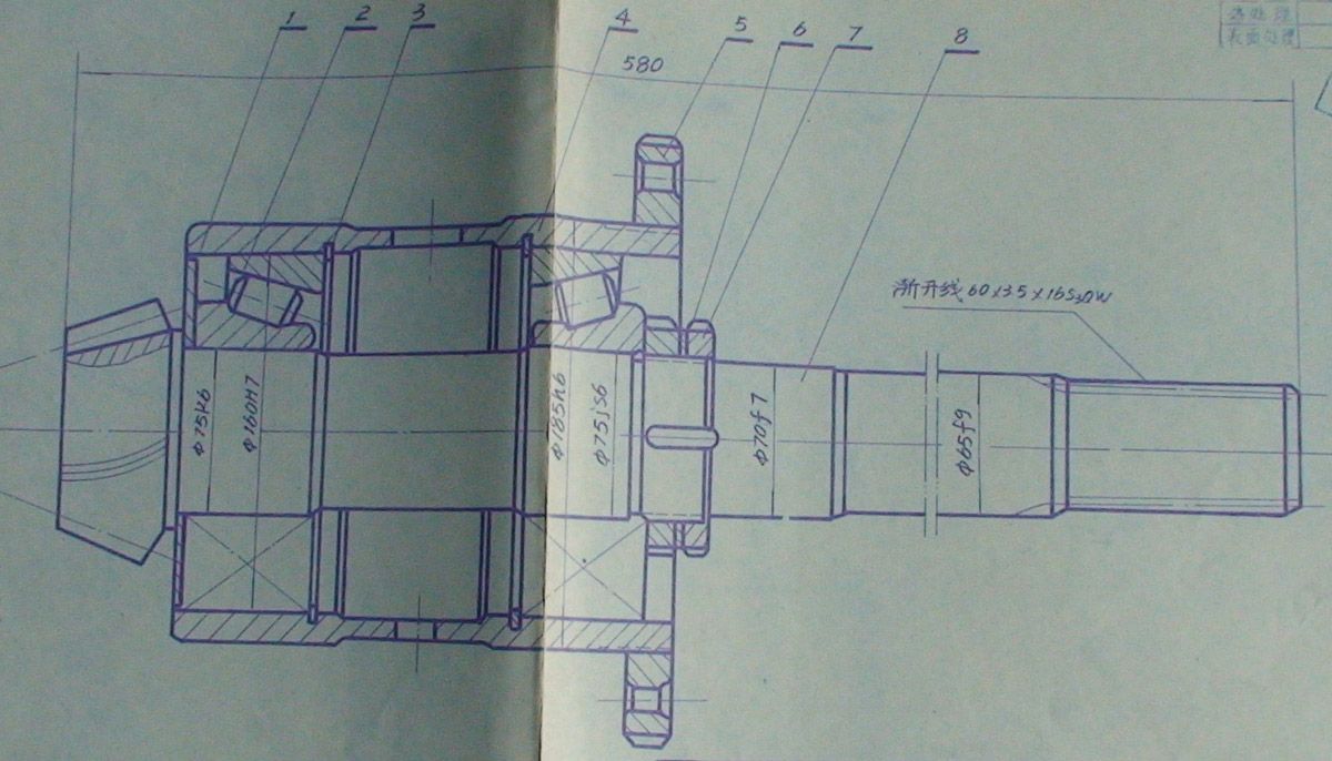

这是一张煤矿皮带输送机的减速机的输入轴,国产货。
在用户那里,这个总成是易损件,用不了多久,轴向窜动达3mm。然后拿根新的换上了事。
我们的产品用在这个轴与电机之间,因为对轴向窜动有要求,不能超过1mm。而用户那里除了新的满足要求,用段时间就不行了。
我发这贴,看似技术贴,其实从这里可以看出中国制造的现状。
下面请大家先讨论这轴总成吧。

轴承用挡圈限位,还用在煤矿那种恶劣工况,想不串动都难

哦,想起来了。设计手册上有类似的图例。采用这种设计,能更好的保证两轴承位的同心度。轴上锁紧这么大的力,挡圈可抗不住啊。  发表于 2011-12-10 13:16

向右的轴向力全部由左边的孔挡承受。真会省钱!设计师该嘉奖!

轴承外圈的挡法感觉有点问题,用轴肩比较好。
应该就是这个原因造成的  发表于 2012-4-8 09:37

轴肩的话,你两个轴承怎么装进去呢?轴承定位不好,外面的壳体应该设计出轴承的定位方案会好一些。  发表于 2011-12-12 08:31

看图纸 应该是轴承座和外部的支架有连接固定,所以应该是想怎么把轴向的力让轴承做吃掉,如果用轴肩档内圈,好像效果也不大好。不知道我理解的对不?  发表于 2011-12-10 11:11

设计结构问题,装配时轴承预紧无法控制。工作时轴向力作用在挡圈上。防尘也不行。润滑从图上看也木有。如果说上下二孔是通润滑的话,则结构上无法密封。
工作不久不串动才是怪事。寿命能长也是怪事了。
再从整体齿轮轴看,整体轴加工成本也太大了点,不管是从材料还是从热处理及加工。
半吊子设计滴。
高见!以前做课程设计的时候,老师都还嘱咐我们锥齿轮不带这样来的。  发表于 2011-12-10 13:08

看来大家的意见很一致,问题出在轴的轴向定位上。
轴向定位的问题就三方面:
1.轴承,
2.卡环的剪切强度,
3.轴上卡环槽的屈服强度。
     轴承是标准件,选型也容易,设计很少出问题,除非是山寨货。
     卡环也是标准件,而且减速机用卡环的例子不少,但一般都是挡在受非轴向力侧,受力侧一般还是用间隔套。从这点上看,说明设计不怎么合理。当然这些我没计算过,不能证明楼主的图设计就一定有问题。我想当初这个设计者的计算选型,应该选的卡环剪切强度能够承受主轴的轴向力。但也有可能没考虑工况,由于工况恶劣,载荷不稳定,卡环受冲击轴向力,引起疲劳剪切变形(前提是槽硬度比卡环高时)。
     卡环槽,在轴材质较软时(硬度低于卡环时),轴受冲击轴向载荷,会引起槽变形,因而增加轴向间隙。
      这只是一时想法,要弄清楚原因的话,还是要用数据说话。列出数据,工式,计算出结果,一目了然。要不然就要楼主把轴向窜动后,几个零件情况列出,是齿轮磨损,卡环变形,槽变形?才好排除原因。
      不对的话,请高手指正一下,学习学习。

弹性挡圈不可以用到受轴向力一侧的,这不仅仅是错误,还是非常危险的。  发表于 2012-6-30 22:45
支持,有见地  发表于 2011-12-13 09:07
结构不对,在材料强度上来补,就大错而特错了!就是要改结构!  发表于 2011-12-10 19:55

分析到位! 其实这个设计(不知道是谁干的),坛里绝大多数能看出问题。我的本意,从这么一个煤矿常用大量用的减速机,就可以看出我们的某些设计制造单位怎么忽悠用户,用户愿意被忽悠,里面的学问不小。  发表于 2011-12-10 11:54
