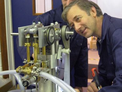

新设计出一种液氮驱动的汽车引擎,可以取代电池和燃料电池,已经有了规划的可行性研究。
9 ]% q1 n0 F, J# V# x7 T& a& {! e这种发动机的驱动是依靠液氮(LN2)汽化产生的压力,可以通过某种方式驱动车辆,不会产生二氧化碳尾气排放,但比电池有更长的行程,加油也更快。
+ G0 J% f9 z/ _6 A9 \6 w有一种概念证明模型,它的开发者说效率很高,远远超过以往任何液氮发动机设计,已用于驱动轿车,速度超过每小时30英里,而且废气只有冷空气。
9 B+ ^' O% a, R“从成本上说,我们的产品比电池更能竞争过活塞式发动机,活塞发动机要便宜很多。”
! }4 m$ v  m  ^2 \这一创意背后的公司,就是迪门发动机公司(DEC:Dearman Engine Company),现在公司正计划开发一种商业原型,正在携手工程咨询公司里卡多公司(Ricardo)和几个英国学者,以评估其可行性,并制定业务战略。: i' X  N- r  ^. w) Z3 v
托比•彼得斯(Toby Peters)是迪门发动机公司经理,他说,公司正在考察叉车,把它作为第一个潜在的市场推广途径。
& e, d  h& O" Y" k4 Y" C; \4 N“我们正在考察应用,而不仅仅是技术,”他说。“由于法规和排放,叉车已经有很高的电池技术普及率,达60%左右。”
& [4 _% [' y/ Q6 S; n% q“我们已经确定这一市场作为潜在的启动点,原因是,你并不寻求感性因素来购买低碳电力车辆。如果你想在建筑物内操作叉式起重车,那就需要是零排放。”4 q9 j) B3 }' Z
发明人彼得•迪门(Peter Dearman)演示了他的液氮发动机,那时被开发出来,是作为为期4年的博士项目,而且将会作为主题,写一份业界领先的可行性研究报告。
5 Z! R9 f# O) i- M9 i液氮动力汽车并不是新创意,华盛顿大学(University of Washington)的研究人员在2000年就开发出一辆汽车,就是LN2000,达到了每小时22英里的速度。* ?* Y' @; C; F0 p8 Z8 E# i: r
不过,彼得斯说,公司创始人彼得•迪门发明的引擎,以不同的方式运行,可以产生更大的动力。' f- f; W2 A% }1 _% f3 [
他发明了一种工艺,可以把热交换液体,比如防冻液和水等,注入活塞头,然后再注入液氮。6 X1 G- E3 m% n) p* W* y
“你要使液氮液体一直充到活塞。其结果是,所有膨胀都发生在汽缸内。”8 V6 l- R  q' t4 Z
“因为你已经有了这种容量的热交换液体,它是等温膨胀,因此,它的温度会保持相同,这会使效率高许多。”
5 r$ m4 M+ {9 U' |% l! F0 @- J使用液氮做燃料有优势,可以依靠现有的配电基础设施,因为许多工业企业都用它来冷却。这可能会特别有效,可作为燃料,用于冷藏运输卡车。
) \: d2 f3 [7 l/ D但是,也可在偏远地区生产,使用可再生能源和小型液化厂,甚至可作为军事基地的解决方案,彼得斯表示。1 H7 C9 _4 A9 v; n
这家公司是从高景电力存储公司(Highview Power Storage)分离出来,后者上周赢得了《工程师》杂志技术和创新奖头等奖,奖励它的公用事业规模的液态空气储能系统。
+ A& Y3 F8 ]5 ?* Z迪门发动机公司已筹集到足够的资金,可进行可行性研究,现在希望能够获得几百万英镑的私人股权投资和拨款,从2013年起开发商业化技术。
7 z6 C7 c# K/ M, V( h! }$ N8 T彼得斯说,重点工程挑战是要进行优化,把液氮注入气缸,但是,涉及的所有技术,包括液氮储罐,都已经足够成熟,不会有什么问题。
