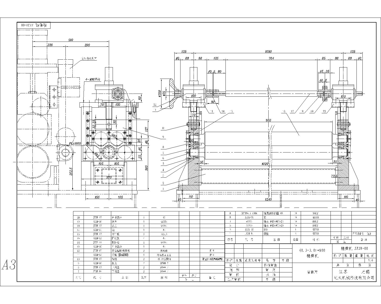

几年前的设计方案:钢板矫平机。得过专利,现在看来有点幼稚。
最近整理电脑里面的资料发现多年前的设计方案,好像是07 08年的那时候公司还申请了专利,现在看来有点幼稚,里面的轧辊设计的太粗了没有经过严格的受力分析上传给大家
让大家见笑了

{:soso_e179:}请介绍一下其中哪些独到之处申请的专利。

五辊能矫平吗?起码得7辊
五辊当然能调平,我用三辊都同样能调平, 不同的是调平的效果! 辊多调平的效果会比较好!  发表于 2015-2-12 23:55
呵呵,虽然在轧钢设备公司呆过一段时间,没啥进一步的经验积累,但还是对这东西蛮感兴趣的!  发表于 2011-12-7 18:53
5辊与7辊的矫直曲线是不一样的,从原理上说,5辊就不能精矫直,否则不会有后面的7辊、9辊,乃至11辊,当然,主要还是看使用场合,应当客观说有些地方不需要7辊,而不是5辊可以替代7辊或9辊  发表于 2011-12-7 14:32
5辊可以矫平不需要7辊横切后面有个拉矫5辊完全能够用了7辊我觉得是浪费  发表于 2011-12-7 12:42
见识少,莫见笑,O(∩_∩)O哈哈~  发表于 2011-12-7 10:46
开卷粗矫都是这个形式的,市场可以买到,7辊与9辊是做精矫的,横切板用,  发表于 2011-12-7 10:38
