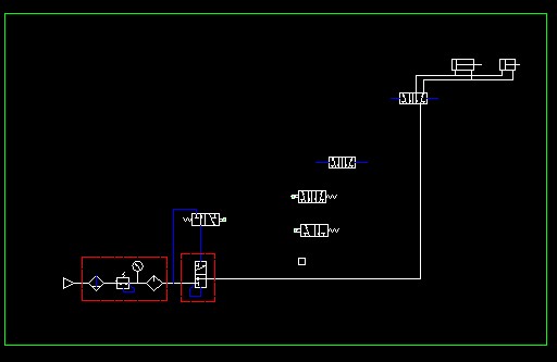

请教高手,如何把一个滚轮式2位3通阀、一个滚轮式2位5通阀、还有俩个双气控的2位5通阀怎么穿一起就可以达到我下面说的要求呢?' v2 ]+ ~! S' r. I1 x- o
要求:托盘推动(手动)撞到一个滚轮式2位3通阀或(滚轮式2位5通阀),然后气缸下行撞到一个滚轮式2位3通阀或(滚轮式2位5通阀)之后换向,然后取出托盘。2 \. Q% Q' O; l$ ~6 d5 a2 l" z' u! A* A
这个过程中第一次撞到的那个阀是一直压着的。请教高手!!谢谢
 楼主| 发表于 2011-12-6 11:28:37 | 显示全部楼层
请教;这是我画得见图,看看怎么连
