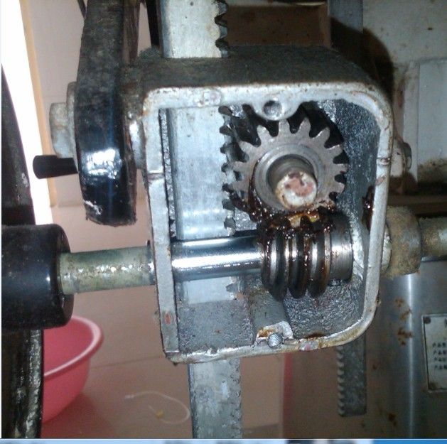

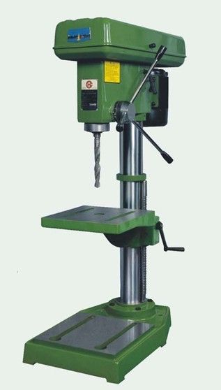

求助:. k: y5 r$ K+ h$ ^, @' v
如图小台钻,齿条和齿轮是怎么动作,使主轴上升下降的?

发表于 2011-12-1 16:27:19 | 显示全部楼层
终于找到里面的结构了,蜗杆-蜗轮-齿条,没想到也能这么用,占用空间减小很多" W% \8 c; H0 H( o
蜗杆蜗轮齿条.jpg 3 S3 k( t# R' A
发表于 2011-12-1 20:47:58 | 显示全部楼层
对于此种机构个人推崇日本KIRA的结构。采用端面螺纹配合斜齿条结构。主轴带的是齿条,手柄连螺纹。上下的时候不像国产机构那样会容易带入切屑进齿轮。

2楼的图片很好,谢谢

发表于 2012-11-26 19:15:06 | 显示全部楼层
还是2楼的图比较直观。
