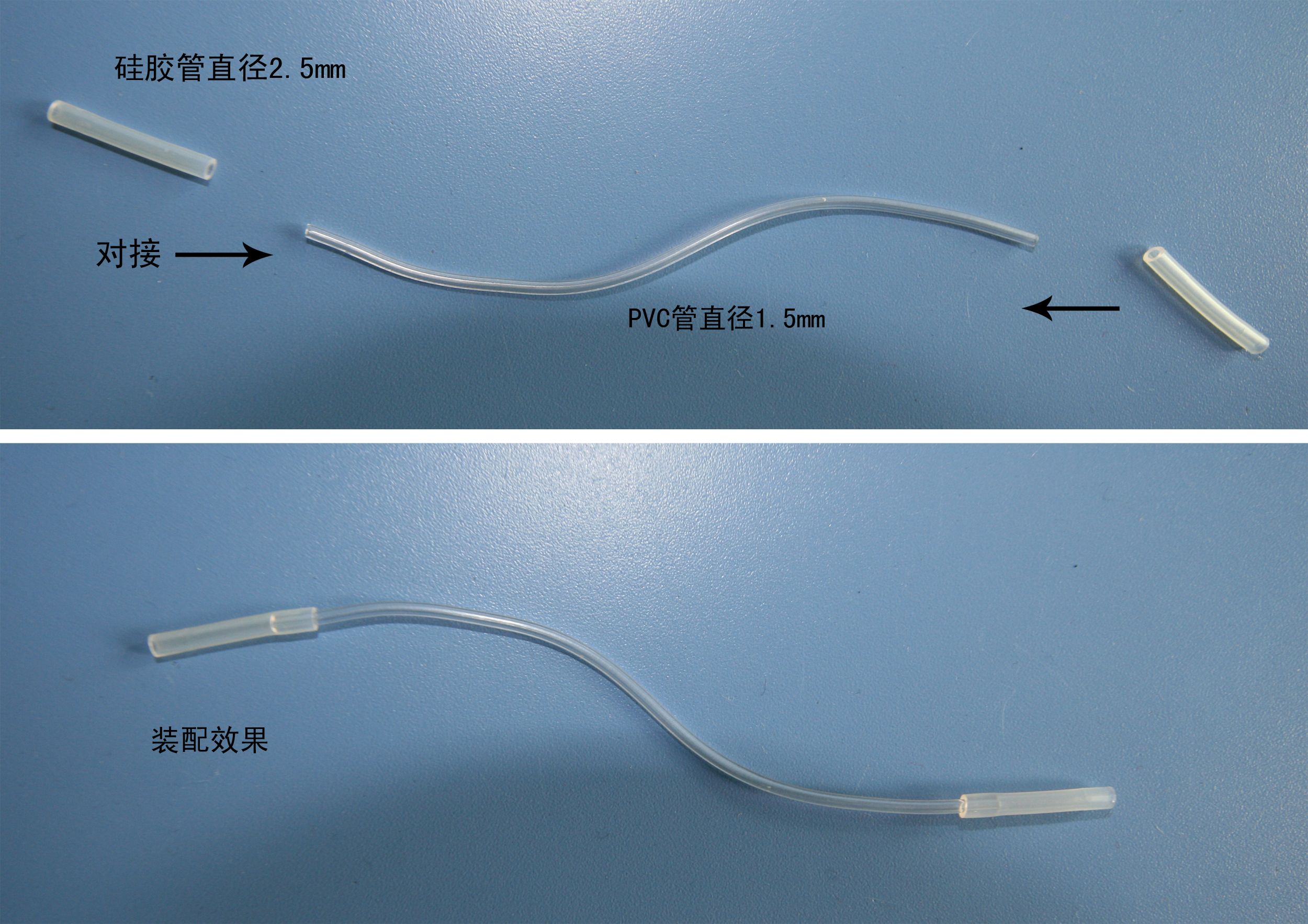

坛子里高手云集,小弟正在为这两种胶管的自动化装配而苦恼,希望高手支招,不胜感激啊!说明:长PCV管两端套短的硅胶管,两种管子现料都是整卷的,也可切好后再排料。由于管子比较软排料很困难,而且压入时力度不好掌握,容易错位。
装配示意图
装配示意图

每个长度多少,内径多少。生产效率每分多少条。
 楼主| 发表于 2011-11-29 15:48:22 | 显示全部楼层
长管子90mm,短管子20mm内经1.3,要过盈配合。产能至少120只/分
发表于 2011-11-29 16:02:54 | 显示全部楼层
硅胶定长送料,切断,撑开,装入定长切断的PVC管,反面一样

长管子90mm,内径多少。
长管子内径0.6  发表于 2011-11-30 11:03

要看好不好入料,如果在手工装的时候好装的话,应该项可行,如果手工都不好装的话,那就有难度了。最好不要用那么快的速度去做这个,估计有难度,先做稳再说
单套能做到25%就不错了,你先做稳定了再说  发表于 2011-11-30 19:54
目前就是手工装的,比较慢。产品量很大,效率不高机器就没价值了。  发表于 2011-11-30 11:06
发表于 2011-11-29 20:23:57 | 显示全部楼层
公的冷冻,母的加热。然后爆插。
冬天PVC管就很脆了,两端要活动的所以要用硅胶管,硅胶管受温度变化的影响很小。做设备我的感觉是大东西好做,小东西难做,硬东西好做,软东西难做。。哎!  发表于 2011-11-30 11:13
母的泡热水试试。如果好插就可以,不行的话再加热效率低。实在不行找下医用的管可下结构改下。  发表于 2011-11-29 20:47
