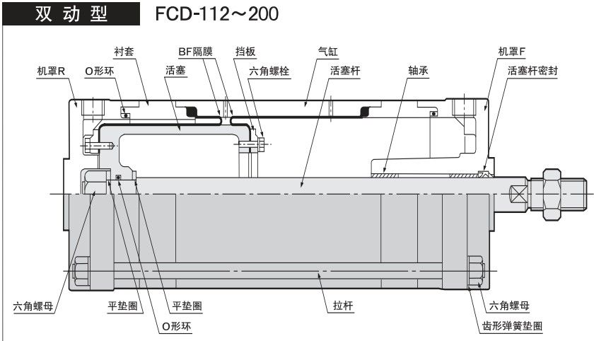

关于膜片式低摩擦气缸只知道日本藤仓做,不知道有没有国产的。知道的大侠推荐一下。{:soso_e181:}
日本藤仓的低摩擦气缸价格太高,买个做实验成本太大,想找个国产或山寨的做作试验,希望用过的大侠能够推荐一下品牌。
发表于 2011-11-26 18:44:46 | 显示全部楼层
基本看明白结构了,180度挠曲和展平那个隔膜什么材料的呢?两天压差很大膜片不坏吗?
发表于 2011-11-27 11:40:03 | 显示全部楼层
bellofram是一个美国品牌,在上海浦东有销售公司。除了卖低摩擦气缸,他还单独卖低摩擦气缸用内胆,价格还不贵,就是最小订货数都在50个以上,少于50个价格算的贼贵。今年上半年我司也想买个内胆,做个试验,想取代一直用的滕仓产品,但bellofram上海销售公司说1个不好订,奶奶的,最后还是没试成,所以现在还一直在用滕仓的产品。

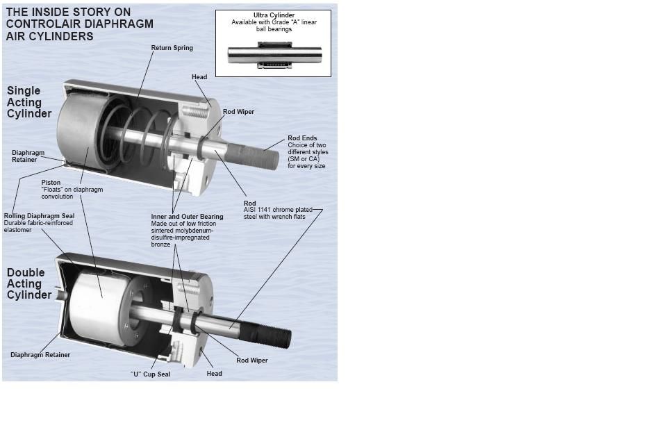

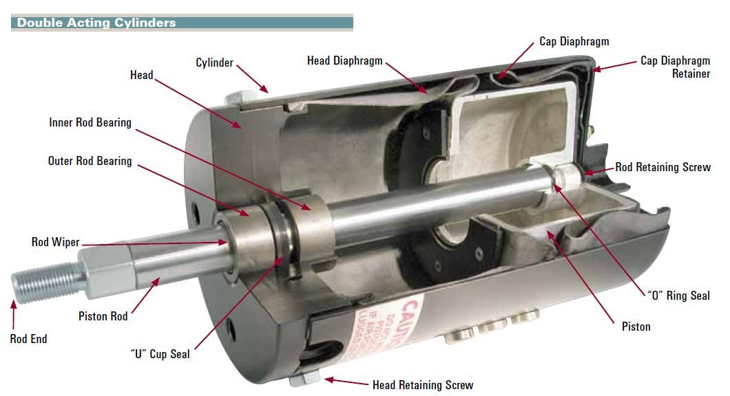

美国ControlAir低摩擦气缸,内部膜片也可以单独销售。
