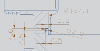

上下罩密封不理想、求助
 楼主| 发表于 2011-11-18 19:13:38 | 显示全部楼层
现在已没按标准设计,看这图这样设计合理吗?能否起到防水作用 (是否还可以改善)..
看了一下原图,确实是,原来没看清,我说怎么感觉有些说不通呢。那你再试验一下吧,另外我觉得下面的主体不需要那个凸台,盖子的沟槽也可以浅一些,现在这样有些复杂  发表于 2011-11-19 11:31
这个就再原来的基础上改得啊,就把沟槽加宽了点啊  发表于 2011-11-18 23:17
这个搞的有点复杂了,试试在原来那个基础上改进一下沟槽的尺寸,看效果怎么样  发表于 2011-11-18 22:39
